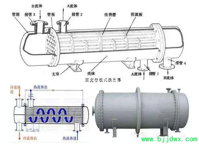

一般来说,管壳式换热器制造容易,生产成本低,选材范围广,清洗方便,适应性强,处理量大,工作可靠,且能适应高温高压。虽然它在结构紧凑性、传热轻度和单位金属消耗量方面无法与板式和板翅式换热器相比,但它由于具有前述的一些优点,因而在化工、石油能源等行业的应用中仍处于主导地位。
管壳式换热器是把管子与管板连接,再用壳体固定。它的型式大致分为固定管板式、釜式浮头式、U型管式、滑动管板式、填料函式及套管式等几种,前面我们简要介绍过。
根据介质的种类、压力、温度、污垢和其他条件,管板与壳体的连接的各种结构型式特点,传热管的形状和传热条件,造价,维修检查方便等情况来选择设计制造各种管壳式换热器。
管壳式换热器结构及制造标准
管壳式换热器:是以封闭在壳体中管束的壁面作为传热面的间壁式换热器,这种换热器结构较简单、操作可靠,可用各种结构材料(主要是金属材料)制造,能在高温、高压下使用,是目前应用最广的类型。(设计制造遵循标准:国外 TEMA   ASME   国内  GB151、GB150)
