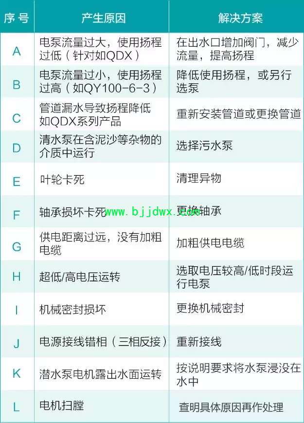

问题原因及解决方法一览
问题原因及解决方法一览

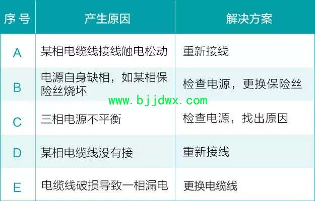

▼ 问题二:水泵运转时三相电机缺相
三相电机在运转时必须由三根电缆线提供驱动电源,才能达到三相平衡运转;假如由两根电源线提供电源也能够运转,但运转时间加长会导致电机因缺相烧毁电机。判别电机缺相方法:
1、采用万能表测量三根电源线的电压,是否一相没压降;
2、查看三根电源线内的铜丝,是否其中两根电源线发黑,一根电源线的铜丝没有发黑保持原样;
3、打开电机腔,一般情况下三相电机的两相会烧毁,另一相保持原样。

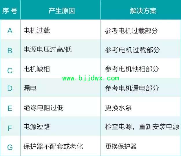

▼ 问题三:水泵电机突然电源跳闸
假如所配套的电源保护器与水泵电机是吻合的,在正常情况下,保护器是不会跳闸的。保护器跳闸的主要原因有:
1、水泵电机过载;
2、水泵电机温升过高;
3、水泵电机运转电流过大;
4、水泵所配套的电源电压过高。

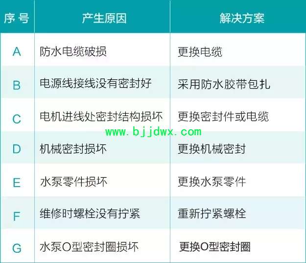

▼ 问题四:水泵电机进水了
在一般情况下,水泵电机是不允许进水的(水浸泵例外)。电机进水有以下几种情况:
1、防水电缆破损进水;
2、水泵电机电源线接线没有密封好进水;
3、水泵电机进线处密封结构损坏进水;
4、水泵机械密封损坏进水;
5、水泵O型密封圈损坏进水;
6、密封处螺栓没有拧紧导致电机进水;
7、水泵零件损坏渗水。

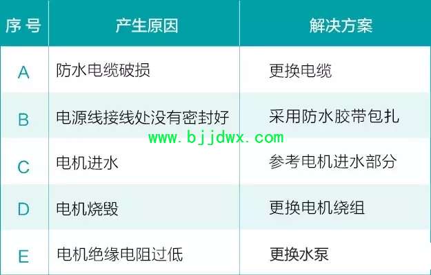

▼ 问题五:水泵电机有漏电
在一般情况下,水泵电机是不会漏电的,但在以下几种情况下电机会漏电:
1、防水电缆破损漏电;
2、水泵电机电源线接线处没有密封好漏电;
3、水泵电机 进水漏电;
4、水泵电机烧毁后漏电;
5、绝缘电阻过低导致漏电。
为保证水泵在电机漏电情况下的人身财产安全,必须正确安装水泵的接地,同时最好安装漏电开关。

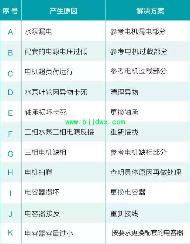

▼ 问题六:水泵电机不能启动
水泵电机会不启动(不转动或转速过低)一般出自以下原因:
1、水泵漏电;
2、所配套的电源电压过低;
3、水泵叶轮因异物卡死;
4、轴承损坏卡死;
5、电机超负荷运行(过载);
6、三相水泵三相电源反接;
7、三相电机缺相;
8、电机扫膛;
9、电容器损坏、接反、容量过小。
