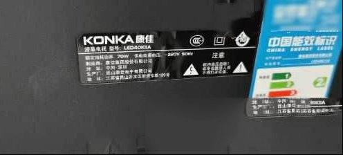

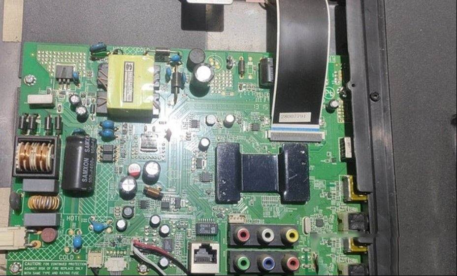

康佳LED40K11A液晶电视开机显示一闪蓝屏的维修
收到同行送来的故障机壹台,康佳LED40K11A液晶电视,故障表现为开机显示一闪蓝屏,然后黑屏,经检测两组灯条电压都是80V左右慢慢减下来无电压,后发现OZ9902AGZ的1脚其中一个电阻变值,更换正常。原来是225换成245正常 ...
2023-4-28 09:59
