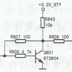

TCL L37P10BD型液晶彩电三无,指示灯也不亮的维修
TCL L37P10BD型液晶彩电三无,指示灯也不亮的维修分析检修:经查,主板上无+12V电压,而+3.3V_STY待机电压正常,主板插座P80114脚无正常的约+2.6V主电源“开”信号。二次开机后U002(wT6702F)的12脚发出的低电平 ...

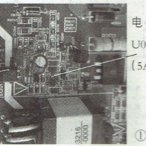

海信TLM42V68PR型液晶彩电,开机后有图像,但光栅闪烁,同时无伴音故障维修
一台海信TLM42V68PR型液晶彩电,开机后有图像,但光栅闪烁,同时无伴音。拆机检查,此机电源板板号为RSAG7.820.1185/ROH。上电测量电源板与主板连接插座的各脚电压如下:24V电压端为21V,PWM端为5V,SW端为0.7VIBRI端 ...

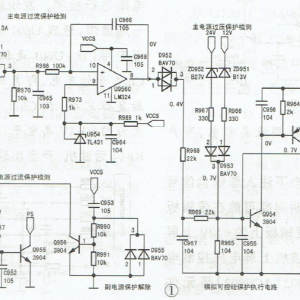

创维32E510E型液晶电视,雷击后电源指示灯不亮,无图像、无伴音的故障维修
创维32E510E型液晶电视,雷击后电源指示灯不亮,无图像、无伴音。拆机目测,三合一主板(板号:5800_A8S630_OP30,VEROO.30)上稳压二极管ZDOD6(E2)后三端精密稳压块UOD4(431)均已经炸裂,用万用表电阻挡测保险丝FOD2(3 ...

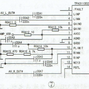

创维32E3500 型液晶电视,伴音声音小的维修
一台创维32E3500 型液晶电视,伴音声音小分析检修:该机伴音功放采用TPA3113D2。本故障主要与功放的⑩脚功率限制端, ⑤ 、⑥ 脚增益设置端, ③ 、④ 脚R 、L 音频输入端电路通道及功放自身有关,相关电路如图7 所示 ...

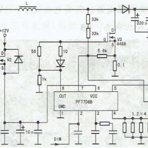

创维32E3500型液晶电视,黑屏,伴音正常的故障维修
一台创维32E3500型液晶电视,黑屏,伴音正常。分析检修:上电试机,背光不亮。测灯串供电为24V,怀疑背光电路未工作。参见图5,测得PF7906BS①脚供电正常,③脚电压仅O.3V,D1D-l负端电压约为3V,说明③脚电压不正常 ...

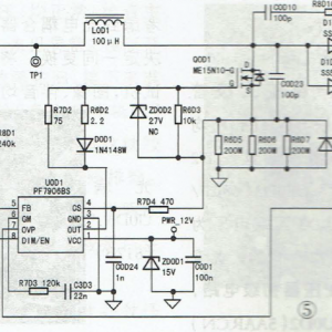

一台创维32E3500型液晶电视,黑屏,伴音正常。分析检修:试机观察,背光未点亮。待机时测LED灯串供电为24V,开机瞬间测灯串供电超过24V,但又立即降到24V,说明背光。电路进入了保护状态。LODl,QODl,UODl(PF7906BS)等 ...
