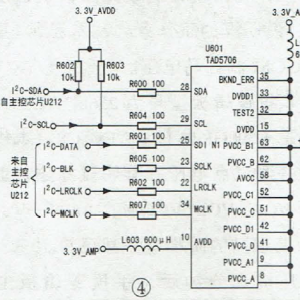

一台L46F19FBE型液晶彩电,输入多种信号源,声音均时有时无。分析检修:本故障的原因主要有:(1)主芯片U212(MST6i58)内部的声音处理电路不良;(2)数字功放U601(TAS5706)或外围元件有问题;(3)U601的I2c总线控制电压异 ...

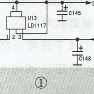

一台L37V10FBE型液晶彩电,开机五六分钟后自动关机。分析检修:在故障出现时,测量电源板输出的3.3V_STB、+24V电压均正常,主板上DC-DC电路输出的+12V、+3.3V、+1.8V及+1.26V电压也正常,但+5V电压仅为+3.8V。+12V电 ...

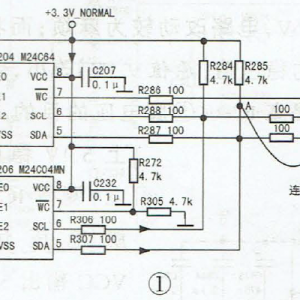

一台U6CI0FBE型液晶彩电,开机后满屏为绿光栅,但声音正常。分析检修:本故障大致原因有:(1)存储器U203、U204或U206中存储的数据出错;(2)主控芯片U212内部图像处理电路损坏(含图像处理电路供电异常);(3)工厂模式 ...

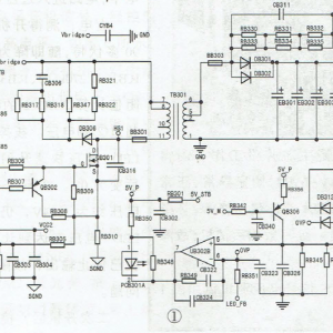

AOC LED4322S液晶黑屏故障检修接修一台2017年4月出厂的AOC LED4322S型液晶彩电,开机后指示灯反应正常,但背光不亮。拆机,测三合一板上副电源输出的+12V、+5V1及+3.3V1均正常。二次开机后,测+5V2、+3.3V2正常,但L ...

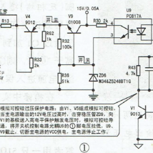

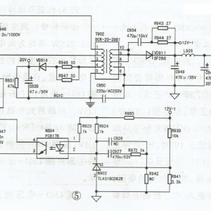

一台海尔L32R1型液晶彩电,上电后指示灯亮,按压"开/待机"键,主电源无电压输出。指示灯亮,说明副电源己启动工作。上电测量主电源300V供电正常,但主电源控制芯片U1(NCP1377B)的6脚(VCC)电压为OV。检查开/关机 ...
