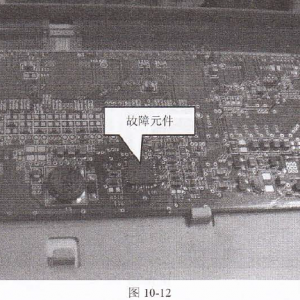

联想1 7 英寸液晶显示器白屏故障。故障现象: 开机器半小时后臼屏。分析:自屏现象首先说明背光灯电路是好的,只是图像部分出现了问题。拆壳后用通用驱动板测试液晶屏, 发现故障现象依旧,说明故障原因在液晶屏上。随 ...

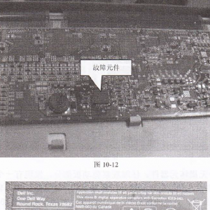

戴尔E176FP液晶显示器不开机
戴尔E176FP液晶显示器不开机

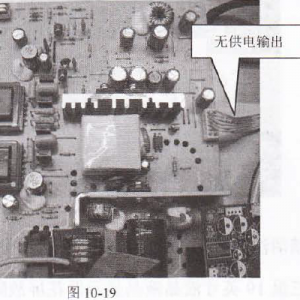

戴尔E176FP液晶显示器不开机。故障现象:不开机,整机通电后无任何反应。分析:根据故障现象,初步怀疑电源板有问题,该机器型号如图10-13所示。其电源板如图10-14所示。用万用表测量其电源板供电输出,发现12V、5V、3 ...

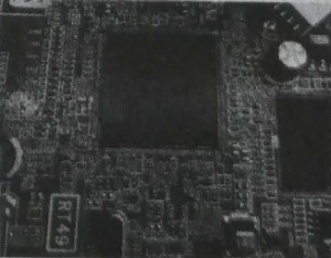

三星19英寸液晶液晶显示器花屏故障。故障现象是液晶显示器花屏,据前一位维修者反映,在其维修后试机器时接反了屏线。分析:接错屏线,最容易损坏的是屏上的主IC,该液晶屏型号如图10-17所示。更换主IC。该IC型号为LR ...

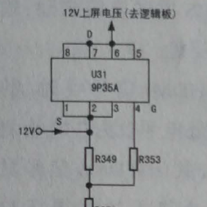

创维47E82DR型液晶电视,开机后背光亮,无图像,灰屏的维修
一台创维47E82DR型液晶电视,开机后背光亮,无图像,灰屏。开机,测逻辑板的供电为0V.,正常时应为12V。拔下上屏线再测,上屏电压仍为0V,说明故障在主板上。该机上屏电压控制电路如图1所示。开机后,主芯片输出3V左 ...

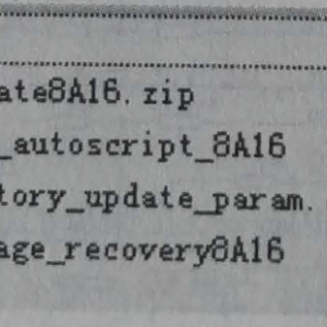

42K1Y型机.遥控开机后又返回待机状态的维修
一台42K1Y型机.遥控开机后又返回待机状态。分析检修:这种故障应为软件故障,故障原因可能与突然交流关机有关。由于电视机开机后进不了开机桌面,故无法在线软件升级,只好先采用U盘强制升级。若U盘升级仍不能排除故 ...

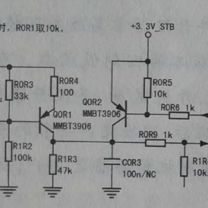

一台K49KIY型机,通电后指示灯亮,二次开机时指示灯不闪烁,按本机按键或遥控操作均不 ...
一台K49KIY型机,通电后指示灯亮,二次开机时指示灯不闪烁,按本机按键或遥控操作均不开机。分析检修:该机故障现象表明UOP6③脚输出3.3V_STB正常,但控制系统没运行,应检查控制系统3.3VS供电、复位及时钟振荡电路。 ...

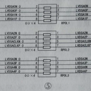

一台创维42KIY型机,黑屏。分析检修:通电观察,背光亮;接入信号,伴音正常。根据故障现象分析,判断故障原因是TCON(逻辑板)电路异常或主板送往TCON电路的控制信号异常。该机主板送入TCON电路的信号有UOL1送出的12V、 ...

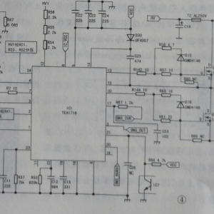

创维49K1Y型机三无的维修
创维49K1Y型机三无的维修
一台创维49K1Y型机三无。分析检修:测电源输出的12V、24V电压均为OV,判定故障在开关电湾中。参见图4,测得C18两端电压及Q2的D极电压均为385V,ICl的12脚电压为385V,6脚电压在15V左右波动,9脚电压为11.3V,14脚电压 ...
