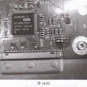

惠科OEM17英寸液晶颜色不正的维修
惠科OEM17英寸液晶颜色不正。故障现象:图像缺色缺位,类似花屏。分析:用通用板点屏确认LCD屏正常。此机的驱动板背面固化屏线扣板,仔细观察发现数个引脚开焊,补焊后故障排除。老款破晶中屏线接口经常虚焊或氧化,从 ...

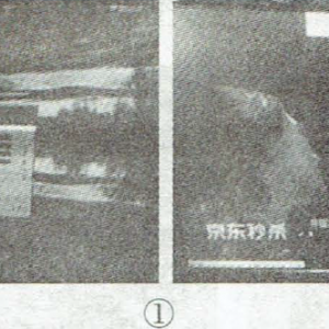

海信TLM40V68P型液晶电视TV模式下花屏在VGA模式下桌面显示基本正常的维修
一台海信TLM40V68P型液晶电视,在VGA模式下桌面显示基本正常,只是亮度略显偏暗,但在电视模式下,图像明显异常,颜色不正常(花屏),如图1所示。花屏故障的原因是信号源、信号线、解码板、屏线、逻辑板或液晶屏异常 ...
