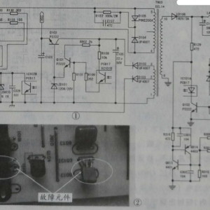

一台海信TLM140V68PKV 型液晶彩电,据用户反映:在收看过程中机内突然发出" 啪"的 ...
一台海信TLM140V68PKV 型液晶彩电,据用户反映:在收看过程中机内突然发出" 啪"的一声,随后黑屏,指示灯也不亮。分析检修:拆机检查, 发现电源板( 板号:RSAG7.820.1673 lROH) 上的副电源芯片N901 (LNK56斗P.N ) ...

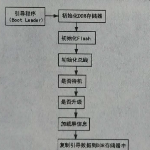

话说智能电视软件系统(下)五、开机控制指令|虽然智能电视主板的芯片方案不同,具体功能和运行速度也不尽相同,但在开机时均会发出以下控制指令,这是实修时判断系统是否启动的关键测试点:1.开机指令该指令在主板上标 ...

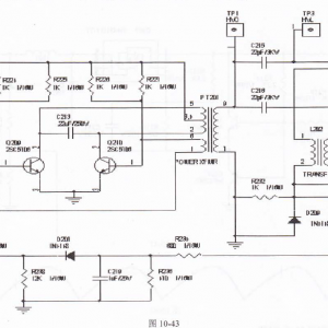

海尔17英寸液晶显示器亮一下即灭的维修
海尔17英寸液晶显示器亮一下即灭的维修
海尔17英寸液晶显示器亮一下即灭。故障现象:开机图像亮一秒钟即灭,电源指示灯为亮绿色;关机再开,故障重复。分析:根据故障现象,初步确定这是高压保护故障,该显示器型号如图10-37所示。图10-37该款机器采用集成电 ...
