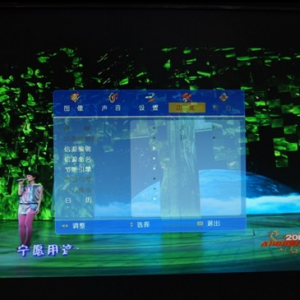

康佳LED50M6180AF型液晶电视,开机后屏上一直显示"系统正在启动……"的维修
一台康佳LED50M6180AF型液晶电视,开机后屏上一直显示"系统正在启动……",如图1所示。根据故障现象分析,判断主板程序有问题。找到该机程序,解压后存入U盘,再将U盘插入电视机USB口进行升级,升级完成后,一切 ...

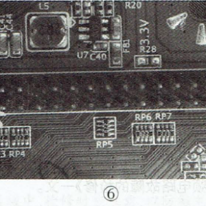

智能液晶彩电MSD338STV5.0 型通用主板换板操作图解(中)
智能液晶彩电MSD338STV5.0 型通用主板换板操作图解(中)3. 背光驱动板连接插座CNl该板左下侧红色插座CNl 为背光驱动板连接插座,①、②脚为背光驱动板的+12V 供电( 多为22 英寸及其以下的小屏幕),如果背光灯驱动板采 ...

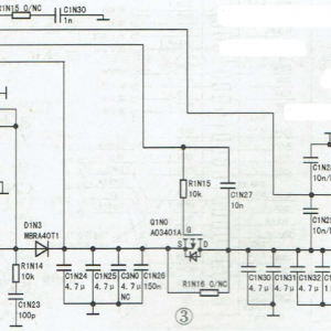

康佳LED32MS92C型液晶彩电,三无,指示灯也不亮

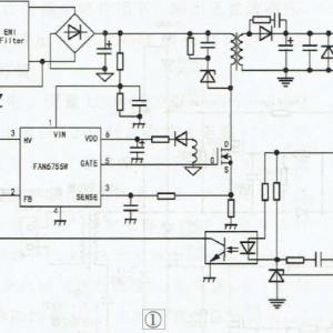

一台康佳LED32MS92C型液晶彩电,三无,指示灯也不亮。分析检修:拆机检测,开关电源电路无12V及100V电压输出。该机配用KIP+L070E02Cl-Ol型电源、背光二合一板(编号为35016275),其开关电源驱动芯片采用FAN6755,输 ...

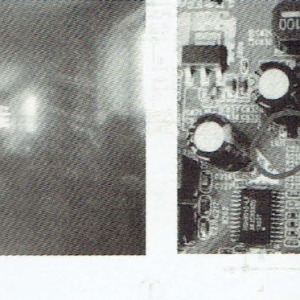

康佳LC24FS66DC型液晶彩电,图像正常,无声音
一台康佳LC24FS66DC型液晶彩电,图像正常,无声音。分析检修:在耳机插孔中插入耳机试听,有声音,判断功放电路有故障。测LA42205的③、⑤脚电压为0.7V,⑦脚电压为1.8V,⑦脚电压为12V,10、11、12脚电压为5.5V,怀 ...

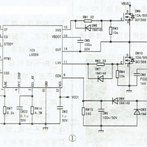

长虹LT32620A型液晶电视灌流电路损坏导致青光灯不亮故障检修

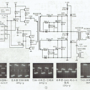

长虹LT32620A型液晶电视灌流电路损坏导致青光灯不亮故障检修一台长虹LT32620A型液晶电视,开机后背光不亮,无图像,但伴音正常。该机电源二合一板的型号是FSP160-3PI01,液晶屏型号为LC320WXE-SBB1(背光源为12根EEFL ...

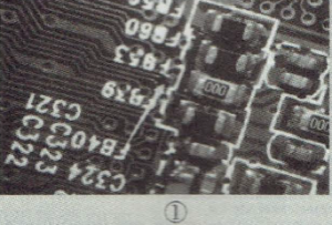

创维32L01HM型液晶电视无图无声故障检修

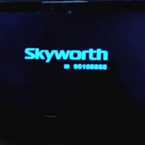

创维32L01HM型液晶电视无图无声故障检修一台创维32L01HM型液晶电视,开机后无图、无声,并且开机Logo为竖条,如图1所示,随后显示的蓝屏下边也出现竖条,如图2所示。分别从AV1、AV2端子输入信号,均无图、无声,判断 ...
