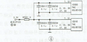

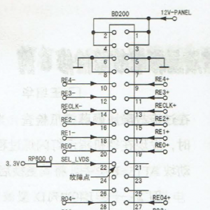

TCL王牌L46M71D型彩电,灰屏,伴音正常
一台TCL王牌L46M71D型彩电,灰屏,伴音正常。分析检修:首先测LVDS信号插座BD200中相关引脚波形,无LVDS信号时钟与数据信号波形。随后测LVDS信号编码器ID200、ID210(均为THC63LVD103)输出端波形,仍无时钟与数据信号 ...

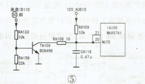

TCL王牌L40H78F型液晶彩电,所有信道均无声音
一台TCL王牌L40H78F型液晶彩电,所有信道均无声音。分析检修:测量音频功放块IA100(MAX9741)输出端45--48脚及53-56脚均无音频信号波形,但音频信号输入端27、17脚信号波形正常,看来故障在音频功放电路中。查IA100的3 ...

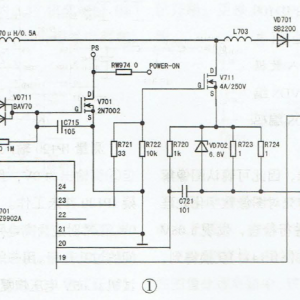

用示波器快修TCL37K73B液晶电视图像上有干扰线故障
用示波器快修TCL37K73B液晶电视图像上有干扰线故障一台TCL37K73B液晶电视,冷机时一切正常,开机几分钟后图像上出现几条水平干扰线,如图1所示。紧接着时间推移,水平干扰线越来越多,此时伴音中出现"啪啪"声。断 ...
