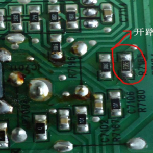

LCD-32LX440A电源指示灯红灯闪,无法开机的维修
主题内容: 电源板 不开机产品型号: LCD-32LX440A现象描述 :电源指示灯红灯闪,无法开机。原因分析 :电源板不良,造成的背光电路保护,检修过程 :强制开机后。图像左侧暗,右侧亮,系统记录 5 次背光保护,先清 ...

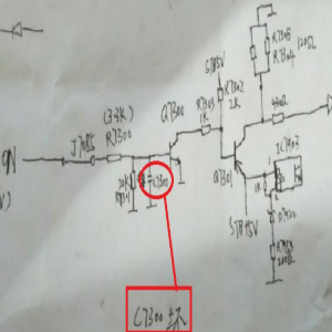

LCD-52RX1待机5V正常其它电压均没输出的维修
主题内容: 待机5V正常其它电压均没输出产品型号: LCD-52RX1现象描述 :电源板 PD 插座第 8 针(BU5V)有正常的 5V 电压,PS-ON 有 3.14V 开机电压,开机后其它电压均无输出。原因分析 :BU5V 正常,测电源板中的 P ...

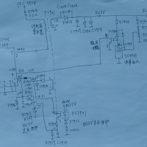

52LX840A电源板电路分析与实测数据
一、待机电源:待机电源芯片采用TNY264,待机变压器:T7901。5V稳压光耦:PC7903。5V过压保护光耦:PC7901。见电路图:该电路图是本人根据实物绘制的。 从PFC电路输出的400V电压(在开机时是400V,在待机时是32 ...

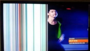

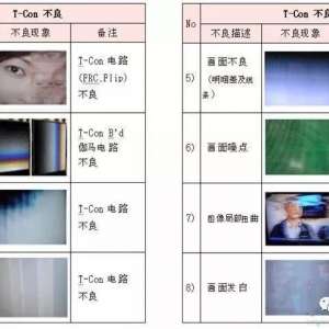

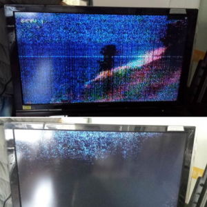

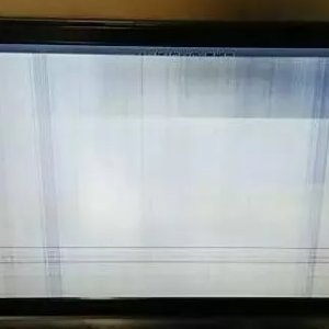

电视机液晶屏及逻辑板发生故障时图片对比(第二版)
本文通过故障描述配合实际故障图片对比的方法,详细的阐述液晶电视机的液晶屏与逻辑板分别在发生故障时,它们分别表现出什么的形式,以为您在检修中作为故障判断时有参考。(仅供参考,请您根据实际情况检修,不作为 ...

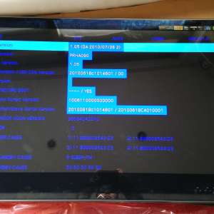

46FF1A维修模式代码照片
46FF1A维修模式代码照片
2018-10-6 19:10
