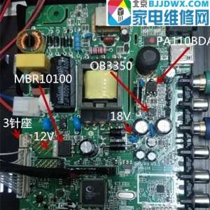

故障现象:无图无声,电源指示红灯闪。红灯闪,像用户说的保险丝坏不可能了, 打开电视后表笔直奔开关电源输出整流管,欧姆XI档测负载接近0,经验告诉我这种两个并联的二极管喜欢坏。但拆下后万用表推翻了我的判断。 ...

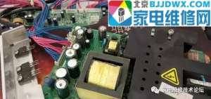

分享:32寸TCL液晶电视电源故障一例
分享:32寸TCL液晶电视电源故障一例

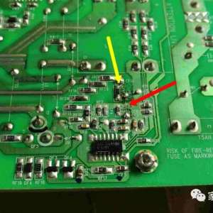

今天修一台32寸TCL液晶电视,型号忘记看了 按电源开关没反应,电源板如下图。开盖发现12v滤波电容鼓包,更换后开机正常了,后面多次又经常不开机,检查发现PFC电路不工作,L6563芯片1脚电压0V,再路测试510K贴片两端 ...

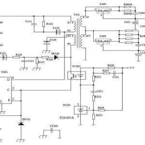

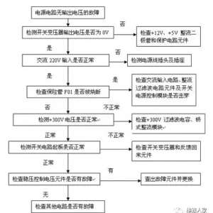

液晶显示器电源电路的故障分析与维修(下)
三、电源电路的检修思路及关键点测试1、电源电路无电压输出的故障检修思路2、电源电路输出电压过低的故障检修思路3、开关电路的故障检修思路4、电源电路的关键点测试 四、电源电路的常见故障维修1、电源电路的常见故 ...

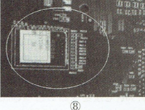

乐视X3-55型液晶彩电(MSD6A928机芯),上电后面板指示灯不亮,二次不开机
一台乐视X3-55型液晶彩电(MSD6A928机芯),上电后面板指示灯不亮,二次不开机。分析检修:通电后测量电源板送给主板的12V供电正常,而面板指示灯不亮,判断主板的控制系统工作不正常。测量主芯片MSD6A928与eMMC的3.3V ...
