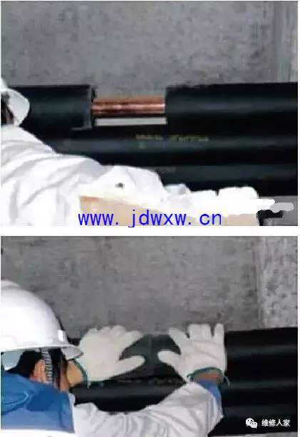

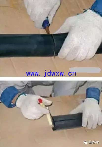

10、冷媒管道补保温
用裁纸刀裁剪比缝隙的保温材料,保温管的端面需涂上胶水
将两端口拉开,嵌入保温材料,用胶水将接口处粘贴好

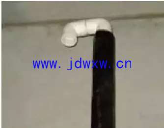

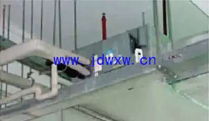

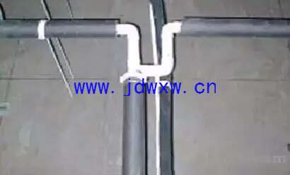

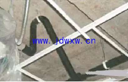

五、冷凝水管安装
冷凝水管安装应保证1/100的坡度
设置通气口时,必须加2个弯头,使排气口朝下,以免灰尘等污物落入管内,堵塞管道
水平排水管必须避免对冲现象,以免出现排水不畅

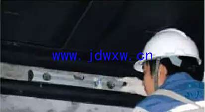

带提升泵的机型,其提升管高度不能超过设备所规定的最大值,且在提升段不能设置通气口
水平管支撑间隔一般为0.8~1.2M,不宜过大,否则会产生桡曲而形成气袋
积水盘排水口部位负压大的室内机,排水管必须做存水弯头。安装完成后,必须做好满水通水试验

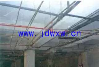

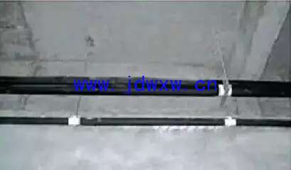

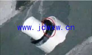

六、管道系统保温安装
冷媒管道保温材料应使用闭孔发泡保温材料,难燃B1级,耐热性超过120°C的材料。铜管外径D≤12.7MM时,保温层厚度﹠=15MM以上;铜管外径D≥15.88MM时,保温层厚度﹠=20MM以上
冷凝水管应采用难燃B1级橡塑保温筒保温,保温层厚度通常为10MM

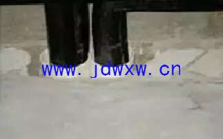

管道穿墙须套管

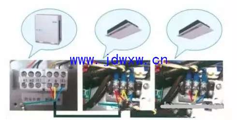

七、信号线安装
必须设置专用电源线路,电源电压允许波动范围为额定电压的±10%;电源容量必须足够,电缆线径满足要求,有相应的断路保护装置;接地系统必须可靠,如空调外机装在建筑最高处应注意避雷处理;
信号线必须使用三芯屏蔽线,其中信号线屏蔽层必须与电控盒钣金接地连接。

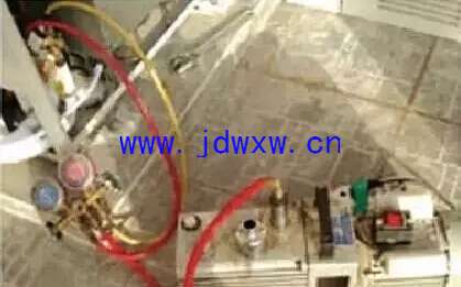

八、真空干燥
必须从气液两侧同时抽真空;真空泵的极限真空度要达到—756MMHG或以下,其排气量达到4升/秒或以上;用于R410A系统的真空泵一定要加止回阀,或使用带止回阀的真空泵。

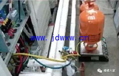

九、追加冷媒
根据实际的液管尺寸和长度,通过公式计算冷媒追加量,将追加的冷媒量记录在室外机冷媒追加表中;绝对不能以测量运转电流、压力等方式估计冷媒量。

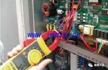

十、调试
确认室内机连接数量与室外机数码管上显示的数量是否一致;开机运行,检查排水是否畅通,室内机电控板是否有故障出现,机组运行电流以及进出风温度是否在允许范围内。

六、禁止将气液两相管路一起保温。
