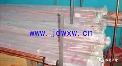

一、现场材料堆放
材料堆放应整齐有序,两端必须封口,确保清洁。铜管应放置在通风干燥,离地面300MM以上的架子上

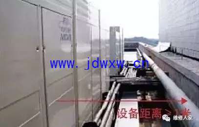

空调室外机离墙必须一米以上,保证散热,并且有足够维修空间

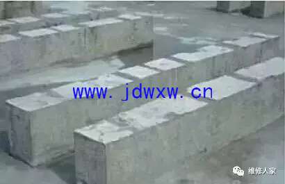

2、基础制作
基础必须参照设备的安装尺寸制作且有足够的承载能力,基础必须要水平

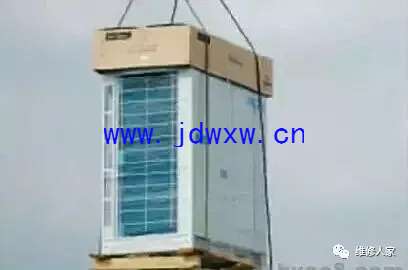

吊机室外机时,要保持机器水平,机身与吊绳接触部位应加软垫以免磨损或刮花机器

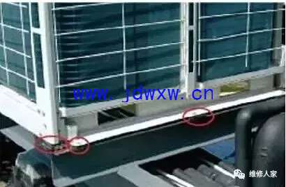

室外机在与基础接触的安装孔和受力点处垫上减震垫,用螺母固定

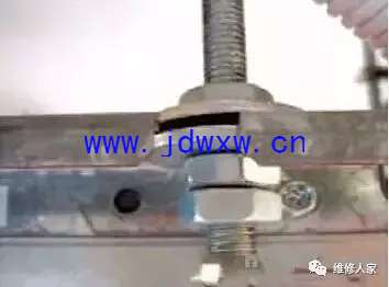

1、吊码制作和选用

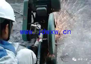

根据室内机吊装高度和楼面高度确定吊杆长度后切料

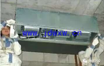

2、室内机安装
采用红外线定位仪确定室内机吊杆安装位置,并做好记号,用电钻打孔
室内机吊装位置应确保空调冷凝水能排出,风管安装方便且送风顺畅
