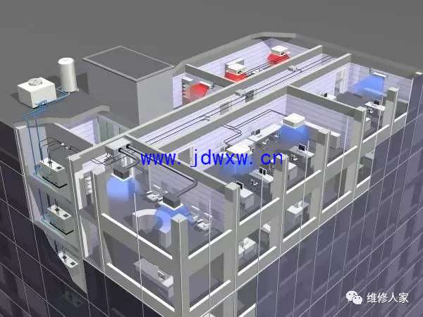

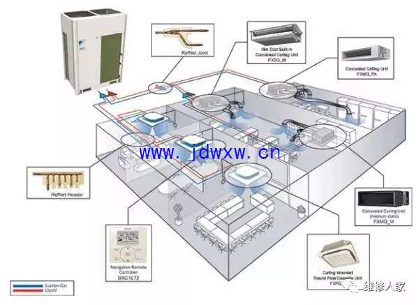

二、VRV名词解释

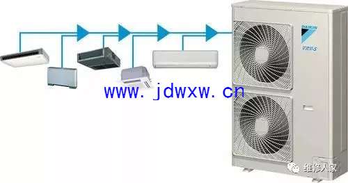

VRV(Variable Refrigerant Volume)系统,为变冷媒流量多联系统,即控制冷媒流通量并通过冷媒的直接蒸发或直接凝缩来实现制冷或制热的空调系统。
VRV是依赖于机电方面的变频技术而产生的空调系统设计安装方式。自从大金公司80年代发明了VRV系统之后,很多极其注意空间利用的商铺都选择这种新系统。
由于VRV系统只是输送制冷剂到每个房间的分机,所以不需要设计独立的风道(新风系统另外安排风道),做到了设备的小型化和安静化。
系统结构上类似于分体式空调机组,采用一台室外机对应一组室内机(一般可达16台)。控制技术上采用变频控制方式,按室内机开启的数量控制室外机内的涡旋式压缩机转速,进行制冷剂流量的控制。
VRV空调系统与全空气系统,全水系统、空气—水系统相比,更能满足用户个性化的使用要求,设备占用的建筑空间比较小,而且更节能。正是由于这些特点,其更适合那些需经常独立加班使用的办公楼建筑工程项目。
VRV空调系统的设计包含两个部分:空调设备选型及空调管路设计;空调系统控制设计。前一部分内容由设计院的暖通工程师设计,后一部分内容通常由提供全套产品的系统工程承包商配套设计。

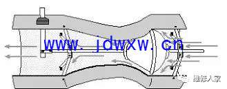

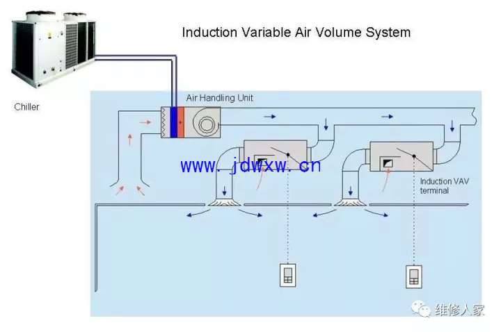

三、VAV名词解释
VAV(Variable Air Volume System),变风量空调系统,与定风量空调系统一样,变风量空调系统也是全空气系统的一种空调方式,它是通过改变送风量,而不是送风温度来控制和调节某一空调区域的温度,从而与空调区负荷的变化相适应。
其工作原理是当空调区负荷发生变化时,系统末端装置自动调节送入房间的送风量,确保室内温度保持在设计范围内,从而使得空气处理机组在低负荷时的送风量下降,空气处理机组的送风机转速也随之而降低,达到节能的目的。
变风量系统通常由空气处理设备、送(回)风系统、末端装置(变风量箱)及送风口和自动控制仪表等组成。
一般在下列系统宜采用VAV系统:
1)同一个空气调节风系统中,各空调区的冷热、负荷差异和变化大、低负荷运行时间较长,且需要分别控制个空调区温度。
2)建筑内区全年需要送冷风。

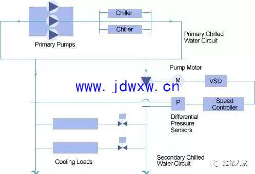

四、VWV名词解释
VWV空调变水量系统设计相较于变风量系统(VAV)而言,国内外研究得比较早而比较成熟的技术。VWV与VAV之间有许多相近甚至相同的特点,在具体的工程实践中,甚至可以采用“相同”的控制策略。
比如:VWV系统的变频定静压控制与VAV系统的变频定静压控制就同出一理;而假如自动化控制系统能够方便地“捕捉”到VWV系统水阀的开度(只需加一个阀位传感器),那么同样可以实现VWV系统的变静压控制。再假如自动控制系统能够及时地“测量”出VWV系统各末端的流量,那么同样也能实现VWV系统的总水量控制。

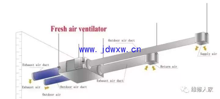

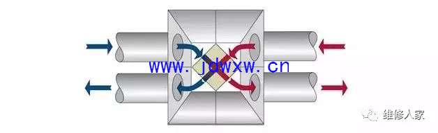

五、KRV名词解释
KRV新风换气机-全热交换器。全热新风换气机的核心器件是全热交换器,室内排出的污浊空气和室外送入的新鲜空气既通过传热板交换温度,同时又通过板上的微孔交换湿度,从而达到既通风换气又保持室内温、湿度稳定的效果。这就是全热交换过程。
当全热交换器在夏季制冷期运行时,新风从排风中获得冷量,使温度降低,同时被排风干燥,使新风湿度降低;
在冬季运行时,新风从排风中获得热量,使温度升高,同时被排风加湿。新风换气机是一种将室外新鲜气体经过过滤、净化,热交换处理后送进室内,同时又将室内受污染的有害气体经过过滤、净化。
