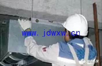

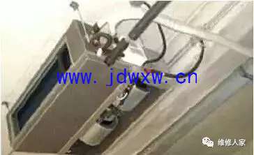

必须采用全螺纹吊杆,并用双螺母固定室内机,确保机器吊挂牢固
室内机吊好后,一定要调水平
节流部件安装时必须垂直向上水平安装,禁止倾斜、倒置,并且连接时注意连接方向

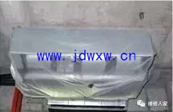

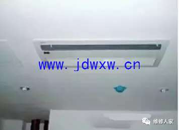

室内机包裹防尘罩,防止大量灰尘进入机器内部,影响机器运行效果
保证室内机周围有足够的安装和维修空间,合理的送回风气流组织

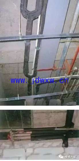

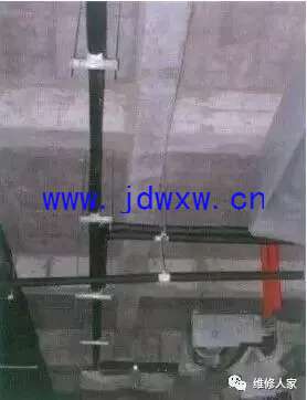

1、支架安装
架距离不宜过大,安装好的支架必须排列整齐

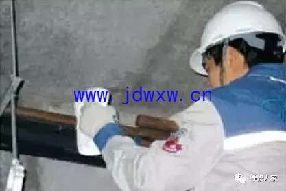

用割刀切割相应规格长度的铜管
将端口处的毛刺、管内的铜管屑处理干净

4、分歧管安装
分歧管不能用三通代替,只能水平或垂直安装。铜管转弯处与相邻分歧管间的水平直管段≥1M;相邻两分歧管间的水平只管段距离≥1M;分歧管后连接室内机的水平直管段距离≥0.5M

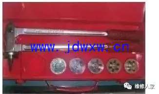

5、胀管连接
铜管径冷媒管连接,必须采用胀管方式,禁止用扩喇叭口方式连接
6、扩喇叭口
用扩口器扩喇叭口,管口应平整无毛刺,喇叭口应无变形和裂纹
螺母连接,必须采用两个活动扳手进行操作

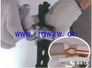

7、冷媒管充氮焊接
为确保施工安全,氮气瓶需连接减压阀,焊接时氮气压力控制在0.2-0.3KGF/CM2
确定氮气路径,将氮气管插入到要实施焊接的冷媒管入口处并封口,打开氮气瓶阀门,通过减压阀调节好氮气的气流大小,最后实施焊接

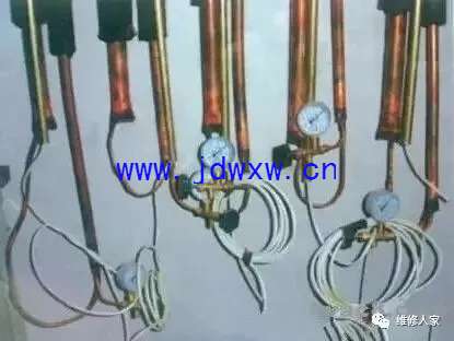

8、冷媒管气密性试验
将气液管连到一起,引出一接管压力表,且将此接口封焊好。R22使用28KG/CM2氮气保压(R410A系统使用40KGF/CM2)。注意试压前后的压力修正,每+1°会有+0.1KGF/CM2 的压力变化,试压时的温度和确认的温度都要做记录
