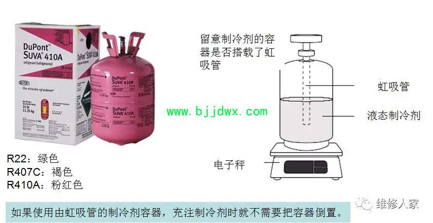

确定充注的制冷剂(冷媒)类型
R410A的冷媒罐颜色是粉红色,用于区分其他制冷剂。
•充注冷媒的注意事项

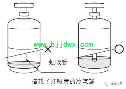

搭载有虹吸管的冷媒罐:
为了保证冷媒的有效充注,虹吸管是没有接触到冷媒罐的底部的;也就是说,当罐内冷媒低于虹吸管时,是不能保证制冷剂的液体充注。
注意:
l在使用搭载虹吸管的冷媒罐进行冷媒充注时,千万不能把冷媒罐倒置进行充注;
l假如液态冷媒的液面低于虹吸管,制冷剂会以气态进入空调系统。所以要确认冷媒的使用情况。

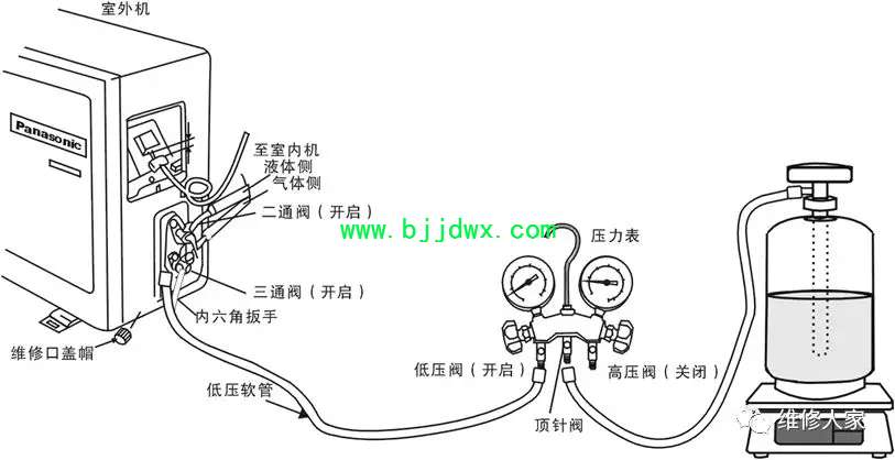

充注冷媒的管路连接
1)把冷媒罐放在电子称上,如图接好管路,记录电子秤的读数,并确定要充注的冷媒重量。
2)稍稍打开冷媒罐的开关,立刻关闭;
3)轻按顶针阀,让气体从顶针处喷出,立刻放开(按顶针阀的时间不能按得太长,轻按一下就放开)
4)重复2),3)操作2~3次;
5)打开压力表的低压阀门,然后再打开冷媒罐的开关,进行充注;
6)根据需要增加的冷媒重量,观察电子秤的读数;当充注足够的冷媒时关闭冷媒罐的开关或压力表的低压阀门开关;
*不要一次充注大量的冷媒。因为在服务口(气体侧低压)充注过量的液态制冷剂,会损坏系统。
7)快速旋下连接服务口的压力表软管;假如动作太慢,会造成大量的冷媒泄漏甚至冻伤皮肤。
8)装上服务口的螺帽,建议再用肥皂水检查冷媒有没有泄漏。
