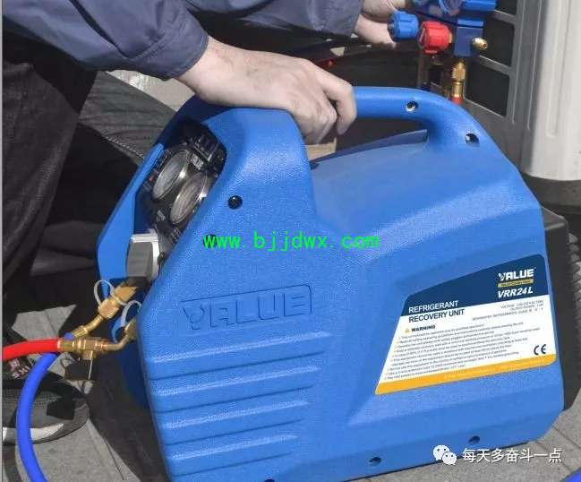

1、使用冷媒回收机回收冷媒,大多联机假如是压缩机坏了,系统冷媒量达到30Kg以上,你最好使用冷媒回收机,这样可以有效回收96%的冷媒。使用冷媒回收机时,不要使用小瓶储存回收的冷媒,有些厂家生产的冷媒瓶截止阀是单向阀,不能回收使用,还有就是小罐回收不安全,冷媒回收时,要对冷媒管不停的降温,防止热量过高发生意外,建议你购买一个50kg冷媒罐备用。

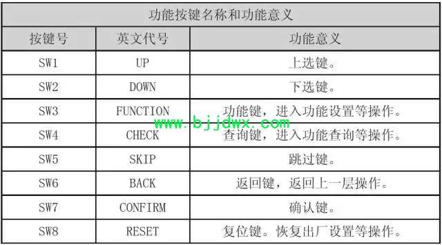

1、室外机主板AP1 上有8 个功能按键,分别是:
室外机隐藏的功能有很多,但是操作方法是一样的,今天只介绍A2冷媒回收功能。

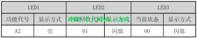

第1 步:确认进入A2 冷媒回收运行设置后,主控机显示如下:
第2 步:默认显示“01”,此时可以通过SW1 上选键(UP) 和SW2 下选键(DOWN) 可以选择“01”或“02”回收方式。短按SW7确认键,确定选择的模式。

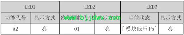

第3 步:按以上方法选择“01”进入室内机冷媒回收,所有基础模块数码管和状态灯显示如下:
LED3 显示的为模块的低压值,假如为负值,LED3 则每1 秒循环显示“负号”代码“nE”与数值表示。例如:-30 度,先显示“nE”,1 秒后显示“30”,如此循环。
第4 步:此时需要先关闭室外机所有基础模块的液管截止阀,当LED3 显示的低压值连续闪烁时,快速关闭所有基础模块的气管截止阀,然后在主控机上短按SW7 确认键或整机立即断电,确认完成冷媒回收,整机立刻停机。
