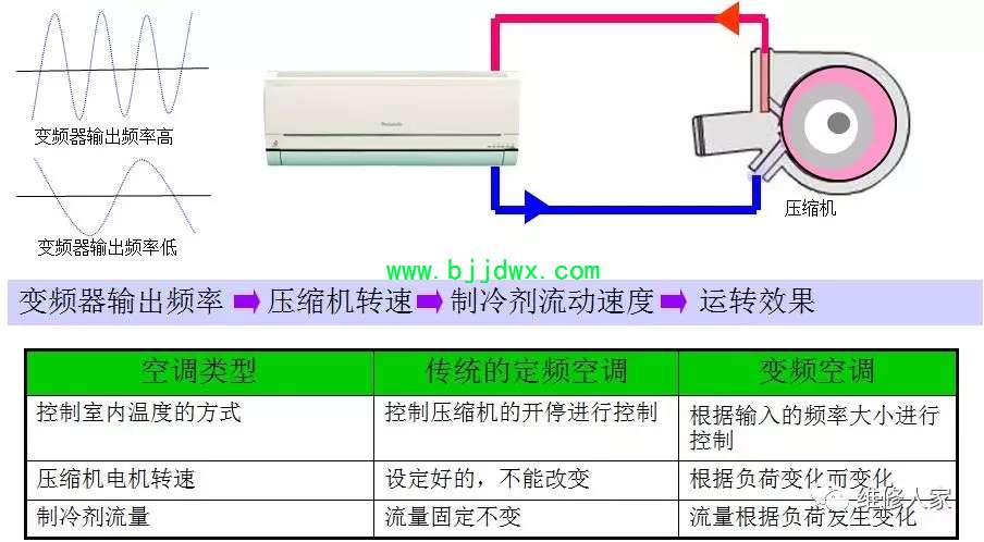

变频空调的压缩机由变频电机拖动,变频器输出频率变化的交流电给电动机,使电动机的转速可以根据室内制冷量的需要而连续变化,最终压缩机的制冷量达到连续变化的自动控制。
1.)当变频气输出的频率增大的时候,压缩机转速加快。– 输出功率增大.
2.)当变频气输出的频率减小的时候,压缩机转速减慢。– 输出功率降低.

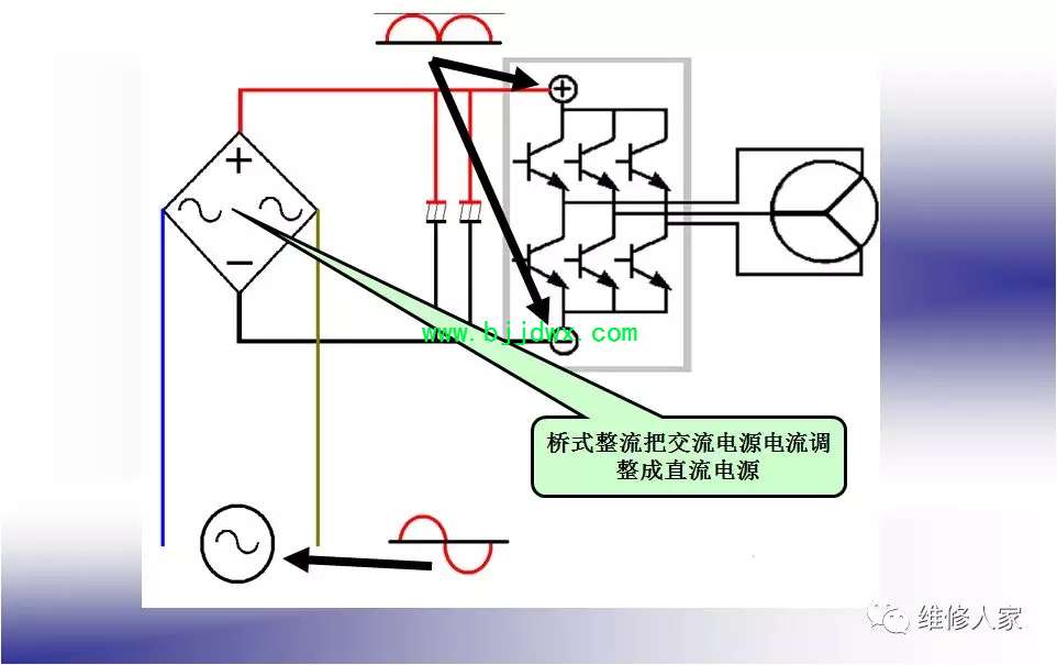

首先将交流的AC电流转变成单相的DC电流

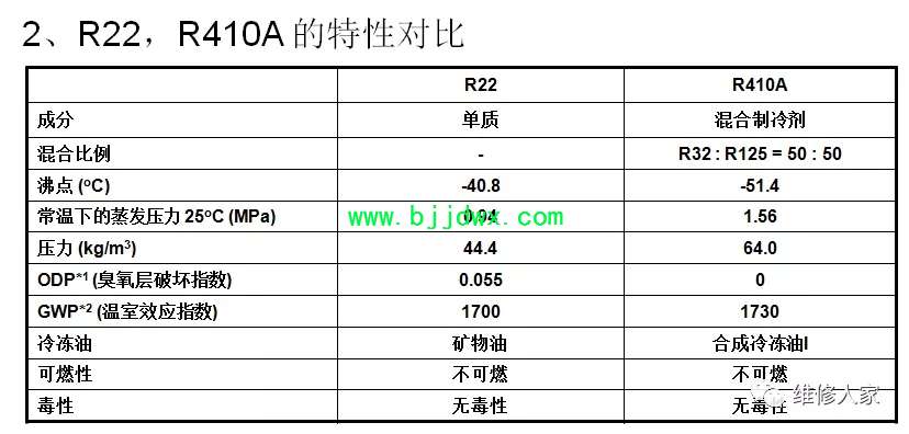

R410A是由R32R125两种工质按50%和50%的质量分数混合而成的HFCs类制冷剂。属近共沸混合物(假共沸),其热力性能接近单工质。同R22相比,R410A的冷凝压力增大近50%,是一种高压制冷剂,需要提高系统耐压强度。由于R410A的高压连接管的螺纹和喇叭口形状、充注制冷剂嘴形状和真空泵连接管均需要改变或更换,维修用测量仪表和定量充注制冷剂设备也专用。R410A热力性能与HCFC-22R22)最接近,在小型空调、中小型房间空调器中用得比较多。
R410A之所以被称为环保制冷剂,是因为它对臭氧层的破坏很少
