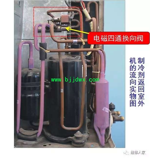

2、四通换向阀:用来改变制冷剂的流动方向,制冷时,高温高压的制冷剂流向室外热交换器,制热时高温高压的制冷剂流向室内热交换器。

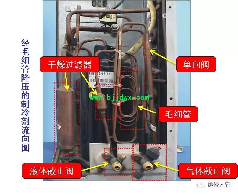

4、过滤器:滤去制冷剂中的杂质,同时吸收制冷剂中的水份。

7、空调阀:是用来截止或关闭室内外制冷剂的流动,便于空调的装机移机。
8、毛细管:节流降压。

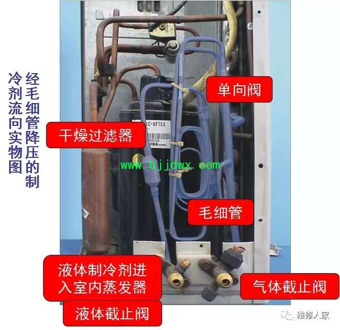

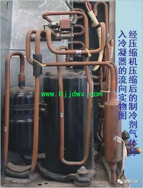

制冷工作时,低压低温的制冷剂气体被压缩机压缩成高压高温的过热蒸气,蒸气经四通阀后进入冷凝器中。
制冷剂气体在冷凝器中冷凝后,经单向阀、毛细管、干燥过滤器,由液体截止阀送入室内机组蒸发器中。
制冷剂液体在室内机蒸发器中蒸发后,由气体截止阀返回到室外机组的压缩机中,再次进行压缩,以维持制冷循环。
