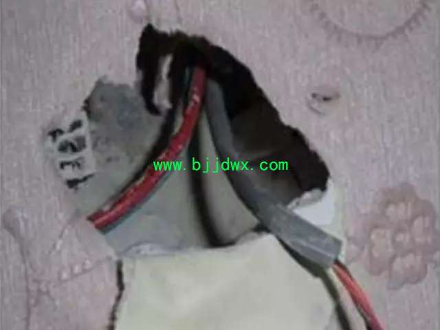

线控器通讯线和电灯线一起

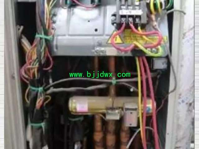

外机通讯线和电源线一起走线

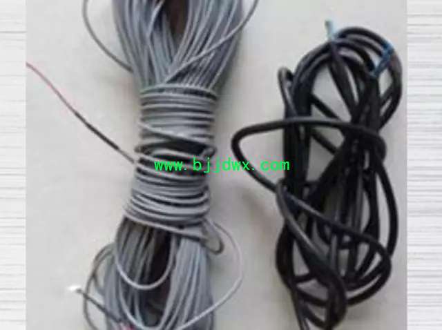

——>检查通讯线是否为厂内标配线,使用非标配线会导致通讯信号的衰减,从而引发通讯故障;最好使用原装控制线
左:标配线右:普通电缆线
