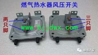

一、强排式热水器风压开关检查步骤:
 1、开进水阀门,观察水气阀微动开关是否闭合接通,风机是否运转正常。
2、假如微动开关、风机工作正常,而点火器不点火工作,这时将风压开关短接,若点火器不点火,则为点火控制问题。
3、若点火正常工作,则可判定为风压开关总成发生故障。

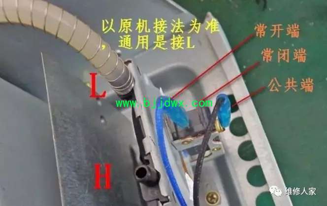

二、原因分析:
1、传压管松脱或插错位置、或与低压口接合不严有漏压,负压减小,风压开关不能闭合。
2、烟管堵塞、管道过长、弯角过多、外界风压过大等造成排气不畅通而负压减小,负压开关不能闭合。
3、微动开关接线端氧化生锈或弹簧疲软失效。造成接触不良或不动作。
4、风压开关总成组件损坏,如膜片老化穿孔弹簧力增大。
三、判断方法:
1、重新安装、调整传压管,若风压开关能正常工作,则可判定是传压管问题。
2、取下烟管试机,若风机开关能正常工作,则可判定是烟管问题或外界风压过大。
3、微动开关接线端有氧化生锈现象,目视开关小轴动作时,将万用表调到欧姆档最小量程,测量微动开关是否闭合接通;若不接通,则可判定是微动开关问题。
4、目视开关小轴是否动作;若不动作,则可判定是膜片或弹簧问题。
四、处理方法:
1、重新安装传压管,夹紧严密至不漏为止。
2、清除烟道堵塞杂物、适当缩短烟管、减小弯角、加紧防风装置。
3、用砂布除去氧化层或更换风压开关。
4、更换风压开关总成,不允许调整弹簧力。因为风压开关出厂时已经根据设计要求调整好弹力,并且用玻璃胶密封住调压螺钉。假如强行拧动调压螺钉,密封损坏,引起左右室不能形成压力差,致使风压开关不能动作。
