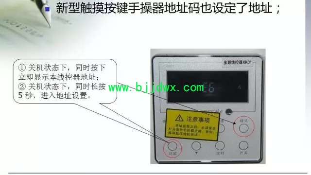

四代机早期线控器(Z4835)和主板都要设定地址码,设定方法和室内机一样,后面有详细解读,后来线控器(XK01)升级为触摸按键之后,线控器需要设定地址码,不需要在背后拨码。

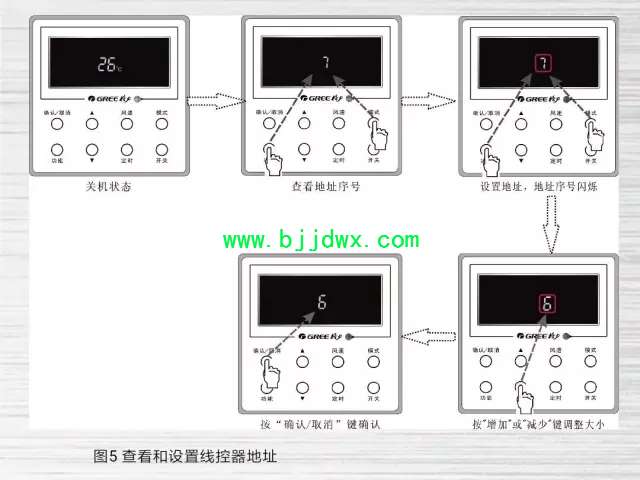

查看和设置线控器地址
查看线控器地址:关机状态下,同时按“功能”和“模式”键,液晶面板上显示本线控器的地址序号。
设置线控器地址:关机状态下,同时长按“功能”和“模式”键5秒,液晶上显示地址序号并闪烁,按“增加”或“减少”键调节地址大小(地址序号为1-16),按“确认/取消”键确认。
查看和设置线控器地址如图5所示:

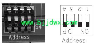

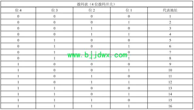

内机主板地址码怎么设定?
多联机室内机必须设置地址拨码,否则将造成机组通讯异常。地址码一共有四位拨码,最高地址为16,最低为1。
注意!当多台内机并联使用时,安装前必须更改Address地址码的设置,并且每台内机地址码必须不同(地址拨码位于内机主板上);当采用线控器控制时,必须将线控器地址设置序号和对应的内机地址序号一致。(线控器地址序号设置详见线控器的工程调试中的查看和设置线控器地址)。
☆出厂默认设置如下图:
默认设置Address地址码拨码值为0000 ,地址为1(拨杆位置见上图)

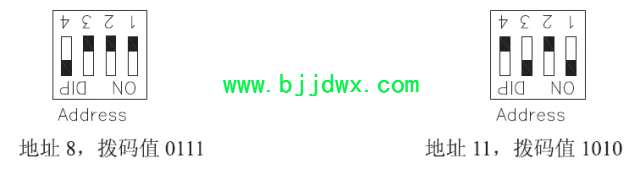

☆拨码值
Address地址码的拨码值设置采用二进制,当拨杆拨至“ON”端其值为0,拨至相反的数字端其值为1,Address地址码上的4~1号,4号拨码为高位,1号拨码为低位。如下图:
例1:拨码值为“0111”,表示地址为“8”,拨码开关的1、2、3脚拨到数字端,4脚拨到“ON”。
例2:拨码值为“1010”,表示地址为“11”,拨码开关的2、4脚拨到数字,1、3脚拨到“ON”。如下图:

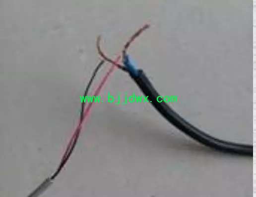

第四步、检查通讯线(包括内机、外机以及线控器的通讯线)是否有异常
——>检查发生通讯故障的地方是否存在通讯线短路(通讯线裸露导致短路等)或开路(通讯线中间断开、老鼠咬断等);据统计鼠患引起的E6故障占比超过50%以上。

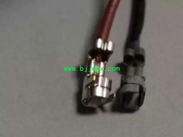

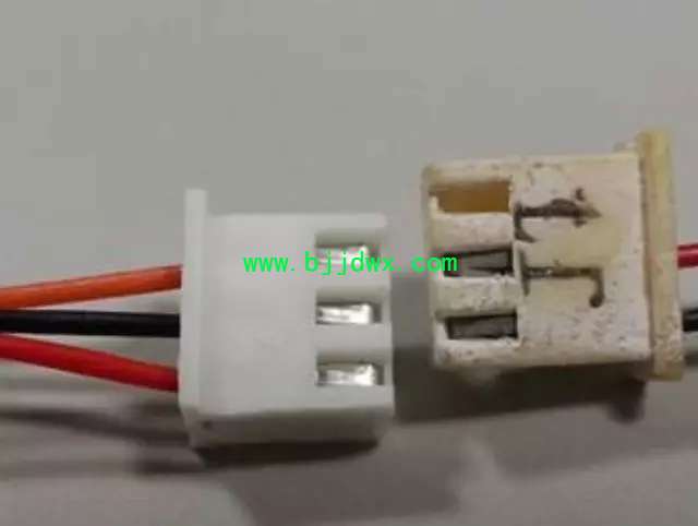

——>检查通讯线端子是否可靠插装或者是否氧化;
通讯端子
通讯端子金属片

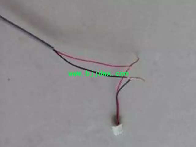

——>检查通讯线是否存在接驳,接驳是否可靠,直接接驳可能存在氧化,导致接触不良,最好用焊锡焊接;
通讯线驳接
——>检查通讯线是否靠近电源线或者和电源线一起走线(或者缠绕在一起),或者环境存在其它强电、强磁干扰(发电机、高压线等)
这种受干扰环境,一定要使用带屏蔽层的双绞线(RVVS),内机和外机接线端子套磁环,过滤信号线上的强电、强磁干扰。
