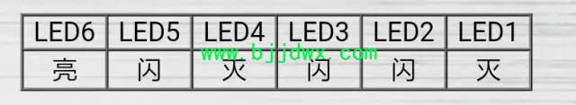

1、无双8显示的外机,主板上所有6个LED灯的状态依次如下;

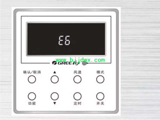

5、接线控器的内机,线控器显示如下:

——>假如单台内机线控器上显示E6,则可能是该内机和其它内机的通讯故障或者内机线控器之间的通讯故障。

——>假如室内机接了线控器,需检查内机主板的功能拨码S7的第2位是否正确(拨在“L”端表示接线控器,“I”端表示从遥控器):假如是接线控器的多联机内机,被人为的改为了“I”从遥控器,这个对应的线控器就显示“E6”通讯故障。
给讲一个故事,曾经有人把连接线控器的多联机内机全部功能码都为“I”从遥控器,维修了三天都没有查明原因,他为什么要修改功能码呢?这才是问题的根本,因为他给用户配了遥控器,而线控器全部安装在天花板上,他认为内机既然要受遥控控制,就必须把功能码进行修改。这就是一个认知偏差,之前的文章曾经写过(怎么跳出空调维修第三个误区——认知偏差(被用户误解));其实使用遥控器控制的依然是线控器,线控器上面有一个遥控接收窗;什么样的内机需要把功能码第三位改为"I"?四面出风和单面出风天井机,还有座吊机出厂标配遥控器的多联机内机,风管式内机千万不要拨动此功能码。
且记:改变了拨码设置后需将内机断电再上电设置才有效!

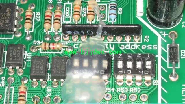

——>检查内机的地址设置是否有误。不同内机的地址必须设置为不一样。内机地址通过主板上的拨码开关S1来设置,如下图所示
地址拨码的数字端代表“1”,字母端代表“0”。图示的拨码从第4位到第1位依次为“0”、“1”、“0”、“1”,代表二进制的“0101”,即十进制的“5”,表示该内机的地址为5。
一个控制系统假如没有达到16台内机,比如8台内机,那么还有8个空地址,在出现E6时,假如实在搞不定,可以把现在的内机地址修改为一个空地址试试,比如设置成16号(线控器地址和主板地址要一致)!一个控制系统的内机地址,只要不重复就可以。
