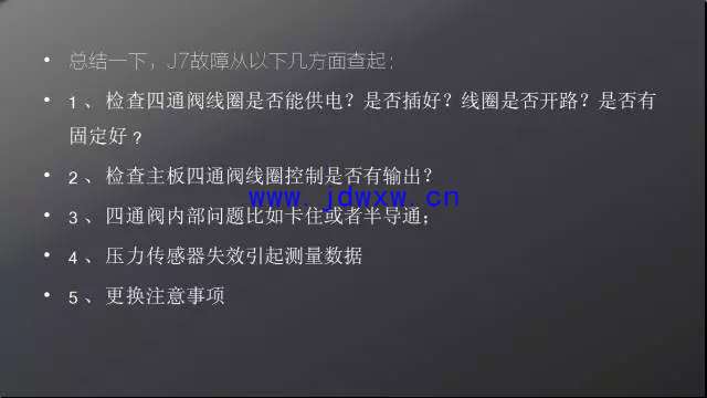

摘要: 朋友你好,今天给你带来的故障代码是线控器显示J7故障的解决方法和维修注意事项,希望你再遇到此故障时,把相关的可能故障都给排除。当内机手操器报“J7”故障的时候我们从哪里查起?“J7”从故障代码表查看是四通阀 ...

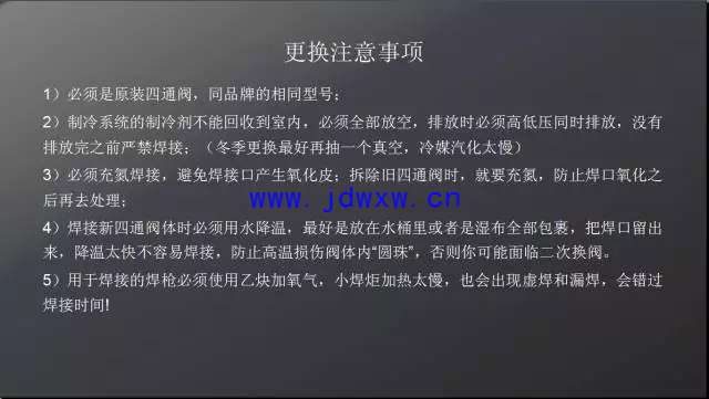

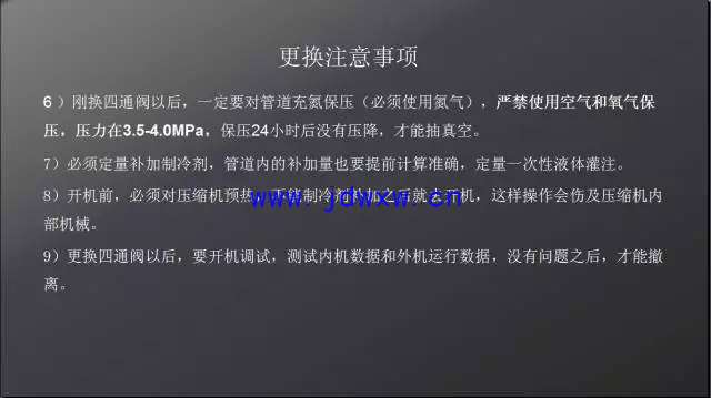

更换四通阀以后,要开机调试,测试内机数据和外机运行数据,没有问题之后,才能撤离。
