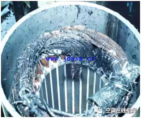

案例一
故障现象:
1.    压缩机上壳体凸起或者爆炸
2.    空调系统不制冷
解体现象:
压缩机内电机烧毁,困扎线、绝缘纸熔化,冷冻机油碳化。
发生原理:
1.    压缩机爆炸需要同时满足以下三个必要条件:
A:系统高压侧堵塞(压缩机运行产生高温、高压)
B:吸入空气压缩(助燃气体进入)
C压缩机运行
2.    爆炸的原因分析:
压缩机吸入较多的空气,空气经过气缸压缩,进入壳体,在排气侧有堵塞的情况下会短时间导致压缩机壳体内异常高温、高压,使得矿质冷冻机油汽化;压缩机壳体内的冷冻机油、空气混合物在高温高压条件下导致自然发生爆炸。
若压力超过课题耐压强度(160—200kg/cm2)就会发生壳体爆裂!

案例二
接线端子飞出
故障现象:
1.电机烧坏
2. 接线端子柱飞出
解体现象:
压缩机内部电机烧毁,绑扎线,绝缘纸熔化,冷冻机油碳化,端子内面粘附大量碳化物。
发生原理:
1.接线端子柱飞出需要同时满足一下两个必要的条件:
A:碳化物附着于压缩机接线端子内
B:压缩机运行
2.接线端子柱飞出的原因分析:
压缩机在制造过程中内部有异物或者排气口有异物进入压缩机,压缩机运行时,异物附着于压缩机接线端子内打火碳化附着,造成端子同绝缘耐压不良短路发热,导致端子玻璃体熔化,接线柱在压缩机内高压作用下脱离上课题飞出。此外空调生产过程中压缩机接错线或者排气口有异物进入造成电机烧毁,冷冻机油碳化,碳化物也是易附着压缩机接线端子内造成接线端子柱飞出事故发生。
