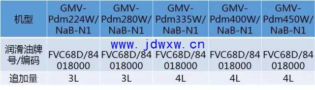

常见机型加油量如下表
例如:
1、 GMV-Pdm280W/NaB-N1 机组需要更换1 台压缩机,同时清理系统时从汽分内倒出1L 润滑油,从油分内倒出0.7L 润滑油,那么该机组需要追加的润滑油量为1.5L+1L+0.7L=3.2L,即该机组需要追加的润滑油量为3.2L。
2、 GMV-280WM/A机组需要更换1台压缩机,同时必须更换汽分和相关过滤器等其他元件,并对管路进行高压吹氮清理,由于涉及到几乎所有原器件,系统中除部分管路留存少量润滑油外其余部分润滑油全被清理干净,所以应对系统追加冷冻油的量按照配件清单要求为3.5L。

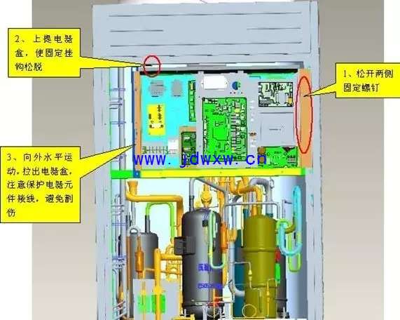

第二步:清理电器盒元件
 在拆卸压缩机接线、感温包和电加热时,应该作好相应的标示,方便更换后重新接线。取下电器盒,取下的电器盒需要加电器盒盖放到合适地方,避免风吹日晒;

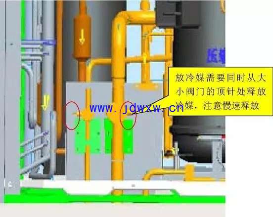

第三步:释放制冷剂
释放系统的制冷剂,应该同时从系统高压侧和低压侧释放制冷剂,假如仅从一侧放气,涡旋盘密封会导致制冷剂释放不完全。释放制冷剂的速度不宜太快(建议保证放完冷媒时间控制在12h 以上),否则会有大量的润滑油被制冷剂一起带出系统。

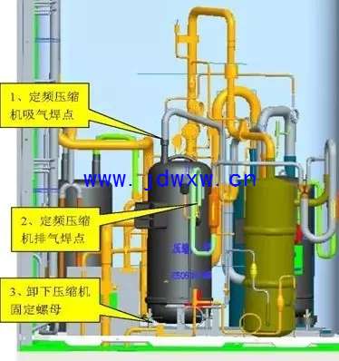

 一、定频压缩机损坏
确认压缩机信息清楚无误后拆下定频压缩机,确认油质情况,假如油质清澈,无杂质,可以认为该系统内的油质没有被污染,同时确保机组阀件和油路无异常时,可以只更换该压缩机;

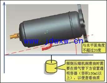

① 拆下该压缩机后,将该压缩机在坚固地面晃动,晃动角度应在30~45度之间(左图),保证沉积在压缩机底部的污染物能被倒出。
②将压缩机放置与高出水平地面的位置,从压缩机排气口倒油,倒油时要使用饮料瓶或其他透明容器储油,收集油量应大于150ml。
 注意压缩机轴向位置与水平面角度不应超过20度(右图),同时注意防止压缩机坠落伤人。
③、将收集的压缩机润滑油放置于明亮处观察是否含有杂质和变色情况,同时注意压缩机润滑油的气味,正常润滑油没有明显刺激性气味。
