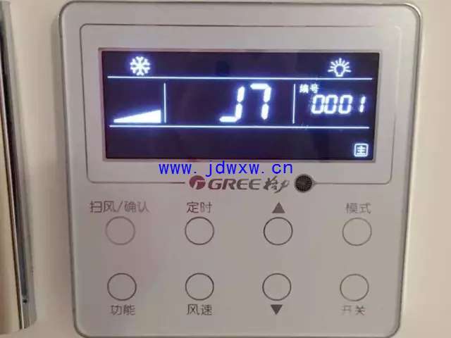

朋友你好,今天给你带来的故障代码是线控器显示J7故障的解决方法和维修注意事项,希望你再遇到此故障时,把相关的可能故障都给排除。
当内机手操器报“J7”故障的时候我们从哪里查起?

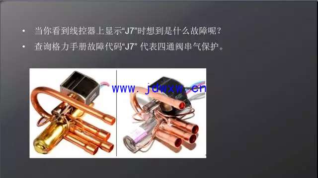

“J7”从故障代码表查看是四通阀串气保护。

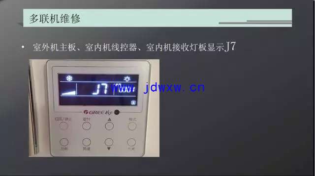

故障显示:室外机主板、室内机线控器、室内机接收灯板显示J7
适用型号:GMV5、GMV5S、TOPS系列

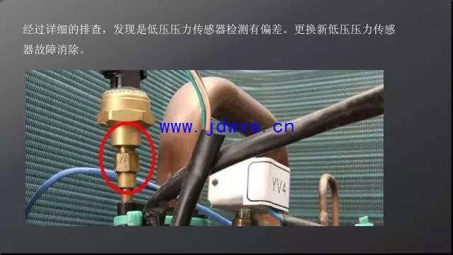

假如出现J7故障应该如何解决呢?在讲故障之前,先给大家分享一个维修的案例故事。通过故事来帮助大家加深对这个故障的记忆,2017年年初西安某小区,一用户报修家用多联机第一次使用手操器显示J7故障,公司派工给售后网点,维修人员第一次上门用电脑检测数据,没有使用压力表检测系统压力,他们看到的数据是故障代码是高压是2.8MPa,低压是2.76MPa,这个压力是构不成压力差,高低压力差低于刚才提到的0.1MPa呢,判定是四通阀串气,这个判定是准确的,单看数据是没有问题,准备更换四通阀。用户家在18层,楼层比较高,室外机机位很难过去,他们偷懒省去了用压力表对外机高低压力的测量,能从内机测量数据就不会有人愿意出去,也就没有再次验证判定是否准确。
下一步就是准备更换四通阀
售后网点从售后库房领到四通阀准备去更换,这次没办法偷懒,必须出去,工人师傅携带安全带,用安全绳牵引着慢慢移动到室外机那里,就在更滑四通阀之前,让他们再做一次判断,把内机打开,主机运行前接上双表头压力表,测量了一次高低压力,不测则吧,一测吓了一跳,他发现高压是2.8MPa,低压压力是0.9MPa,这是正常的压力啊?为什会报四通阀串气呢?现场人员有点懵了,下一步怎么办?还更换吗?领回来的四通阀怎么办?往下怎么进行呢?一系列的问题瞬间在脑子里构成一串的问号!怎么办?他下一步该怎么办?
理清思路,沉着应对!
回顾一下电脑检测的高压是2.8MPa,低压是2.76MPa,说明是主板检测可能有误。怎么区别呢?是主板检测有误还是低压压力传感器呢?
下一步先从低压压力传感器开始检测,这个检测方法之前讲过两次。
发现真正的故障点

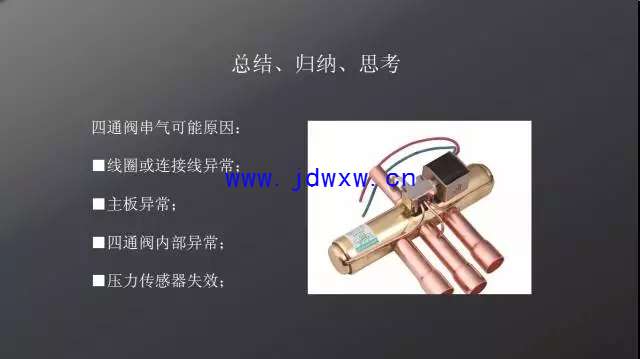

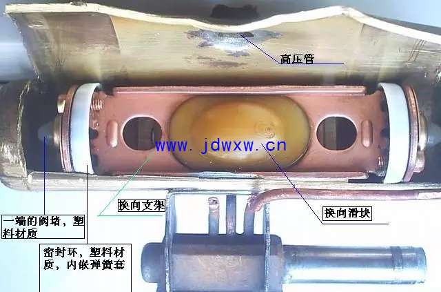

大家思考一下,外机是谁在检测低压压力?是系统的低压压力传感器,压力传感器是主板派出来的“哨兵”,用于检查系统压力,通过压力信号转变为电信号,然后把压力数据汇报给主板;我们用电脑看到的压力数据也是有它提供的。假如低压压力传感器提供了“假信息”呢?有没有这种可能?(就是压力传感器失效了

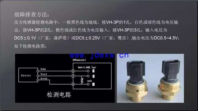

还记得“F1” 高压压力传感器故障吗?《五代多联机显示F1故障怎么修?》低压压力传感器的检测方法和高压压力传感器器一样。可以测量直流电压和代换来判定压力传感器的好坏。具体是检测方法参照下图:
提醒一下:高压压力传感器和低压传感器上面有两个带颜色的小圆点,蓝色代表为低压压力传感器,红色代表为高压压力传感器。压力传感器前面已经说过他是安装在管路的工艺口上,阀芯一个顶针,可以拆卸,不用释放冷媒,先拔掉压力传感器顶上的插件,然后拆下压力传感器即可更换,方法非常简单比更换压力开关省劲多了。
