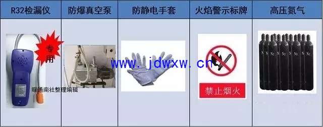

1、维修点需具备的维修工具

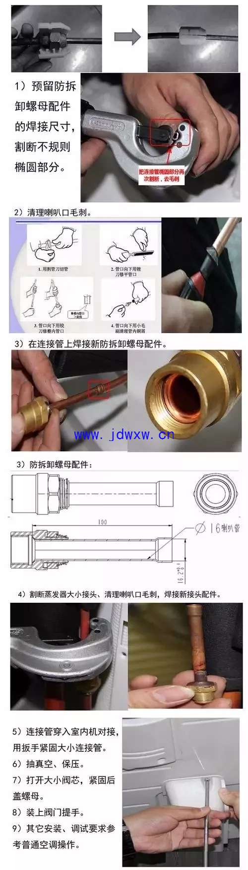

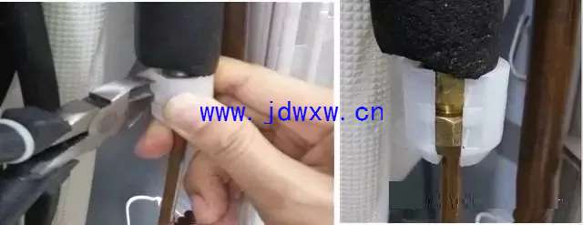

由于室内侧连接管外安装有不可拆卸的防拆帽,所以当涉及室内机系统需要返回专业网点维修时,必须破坏防拆帽,操作要求如下:
1)先对冷媒进行回收,关紧大小阀芯。
2) 用剪刀或斜口钳把大小连接管处的防拆卸帽剪断。
3)剪断防拆帽后对大小连接管、蒸发器大小管进行防尘处理,然后对内机、蒸发器进行拆卸及对漏点进行补焊(为安全起见,建议把内机拆回维修点维修)。
2、维修后二次安装
1)将连接管穿入室内机对接,用扳手紧固大小连接管。
2)抽真空、保压。
3)系统保压无问题后打开大小阀芯,紧固后盖螺母。
4)安装防拆帽。按照前面提到的安装连接管防拆帽的方法,重新将新的同规格防拆帽装到螺帽外面。(维修人员上门前需自带一对同规格的防拆帽)

维修、报废、回收空调器时需清除系统中的制冷剂,在空旷的通风区域进行冷媒排放,在排空R32冷媒后应使用真空泵进行抽真空(尤其是吸气管端),彻底排干净残存的R32冷媒。
怀疑冷媒有泄漏的空调维修时,直接用六角锁紧室外机截止阀芯,然后松开截止阀处连接管,将室内机内冷媒直接排放到大气中,严禁开机收冷媒,以免压缩机混入空气压缩。
2、R32冷媒的储存管理要求
冷媒贮罐应单独放置在-10~50°C的环境中,通风良好,并贴警示标签;
维修工具中与制冷剂接触的维修工具应单独存放和使用,不同制冷剂的维修工具不得混用或混放。
