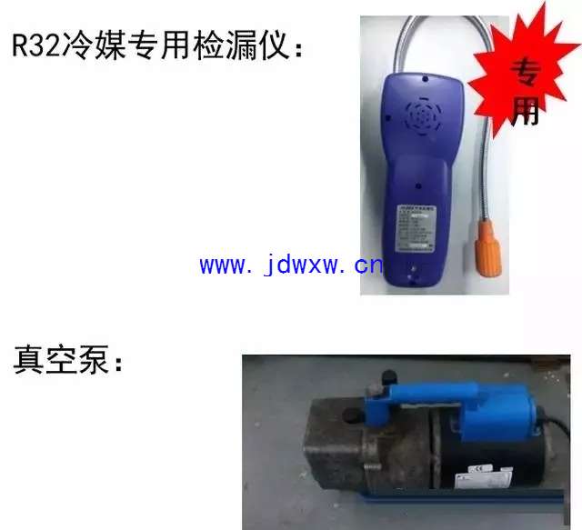

2)空调器周围2m范围内禁止出现明火或易产生明火的高于370度的高温热源,包括焊接、吸烟、烤箱等;
3)安装产品时,应采取防静电措施,比如:穿着纯棉服装、双手带上纯棉手套等;安装过程中禁止在空调器2m范围内使用手机
4)选择便于安装或维修的地方,室内外机组进出风口周围不得有障碍物、不得靠近热源和易燃易爆环境的地方。
5)安装过程室内机制冷剂泄漏,应立即关闭室外机的阀门,所有人员应离开室内。待制冷剂泄漏完15分钟之后再进行处理。产品如已经损坏,必须运回维修点进行处理,禁止在用户场所进行制冷剂管道焊接等操作。

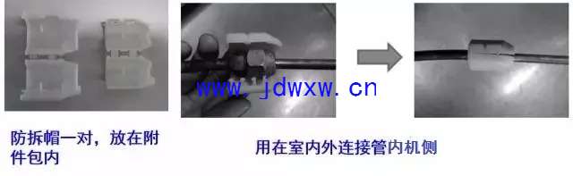

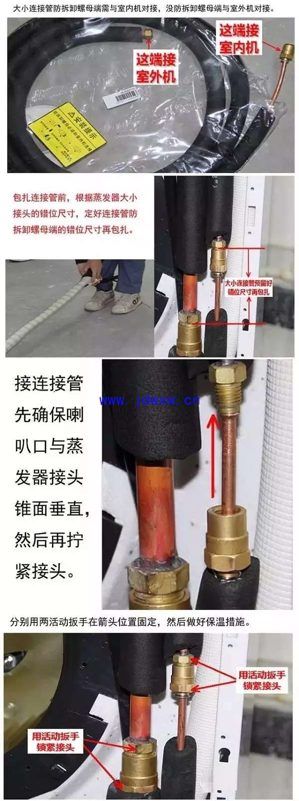

1)连接管连接要求:只在连接管室内侧采用防拆卸螺母,安装时参照说明书或下图的安装提示进行连接,在安装时要避免接反。

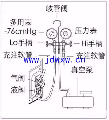

2)抽真空要求

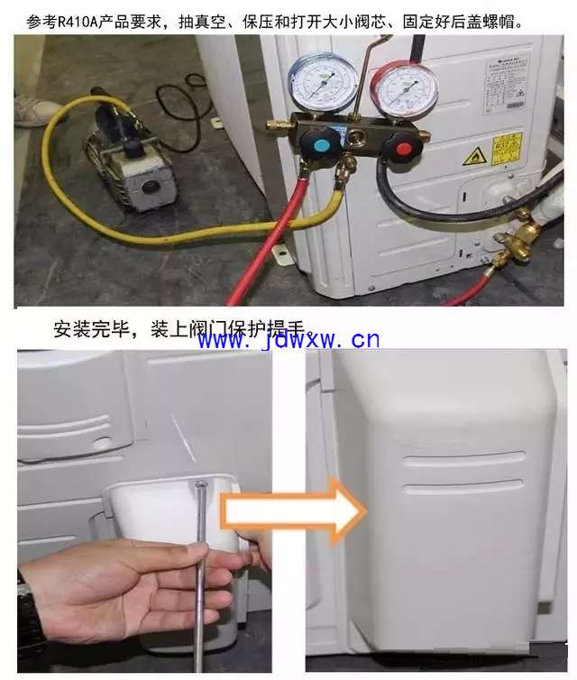

参考R410A产品要求,抽真空、保压和打开大小阀芯、固定好后盖螺帽。严禁采用机内冷媒排空!具体抽空步骤如下:
(1)将歧管阀充注软管连接于低压阀充注口(注氟嘴),高低压阀此时都要关紧。
(2)将充注软管接头与真空泵连接。
(3)完全打开歧管阀Lo(低压)手柄,开动真空泵抽真空。
(4)一般23~35机型抽真空约15 分钟,45~65 机型抽真空约20 分钟,70 机及以上机型抽真空约30 分钟,确定压力表指针是否指在-0.1MPa(-76cmHg)处,抽真空完成后,完全关紧歧管阀低压(Lo)手柄,关闭真空泵。
(5)抽真空完成后需要保压一段时间,以检查系统是否漏。一般45 机型以下保压3 分钟,45 机及以上机型保压5 分钟,保压期间检查压力回弹不能超过0.005MPa(0.05 公斤)。
(6)检查真空后,稍微打开液阀放气,以平衡系统压力,防止拆管时空气进入,拆下软管后再完全打开高低压阀。
(7)上紧高、低压阀阀帽以及充注口(注氟嘴)阀帽。
