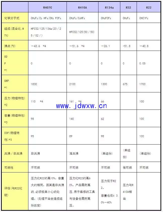

3新冷媒的特性
*1.ODP(臭氧破坏因子):  指示值是与R11作为1比较的相对值。
GWP(地球温暖因子): 指示值是与C02作为1比较的相对值。
*2.温度条件:50℃;本课件来自暖通南社。
*3.温度条件:0/50℃。
*4.沸点条件: 在大气压(1 atm)下,R407C与R410A的沸点温度。

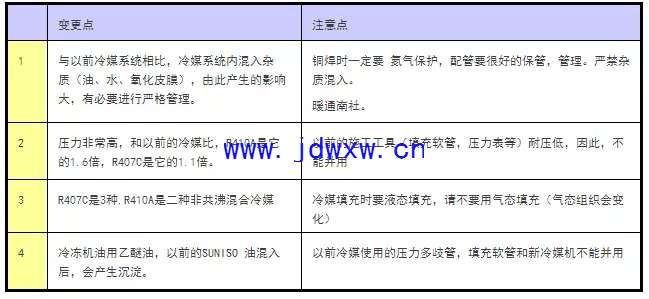

5新冷媒R407C,R410A和R22比较,有下面的注意点:
总结:
1、R32制冷剂全球变暖系数是R410A的1/3,较传统的R410A、R22制冷剂环保,但R32具有一定的可燃性。
2、与R410A制冷剂相比,R32饱和压力高约3%,排气温度高约8-15℃,功率高约3-5%,能效比高约5%。
3、同工况、同压缩机同运行频率下,R32系统制冷量、能效比R410A制冷剂高约5%。

1安装前准备
1安装前请先阅读说明书,根据说明书要求选择合适安装场所(如安装房间面积要求,不同冷媒的使用面积详见下表)。并对安装场所进行安全检查,确保没有明火和潜在点火源(包括吸烟在内),并控制隔离可燃材料。
