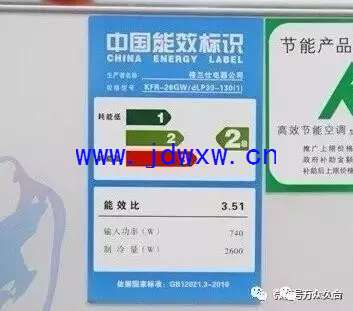

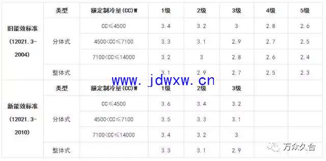

2005年,国家颁布了空调产品能效比的标准,将普通定速空调的能效比分为了5个等级。2010年6月1日国家质量监督检验检疫总局、国家标准化管理委员会发布新《房间空气调节器能效限定值及能效等级》国家标准,将原有空调能效的5个等级提升为3个等级。具体对比如下:
计算方法:
空调制冷能效EER=制冷量÷制冷消耗功率
空调制热能效COP=制热量÷制热消耗功率
