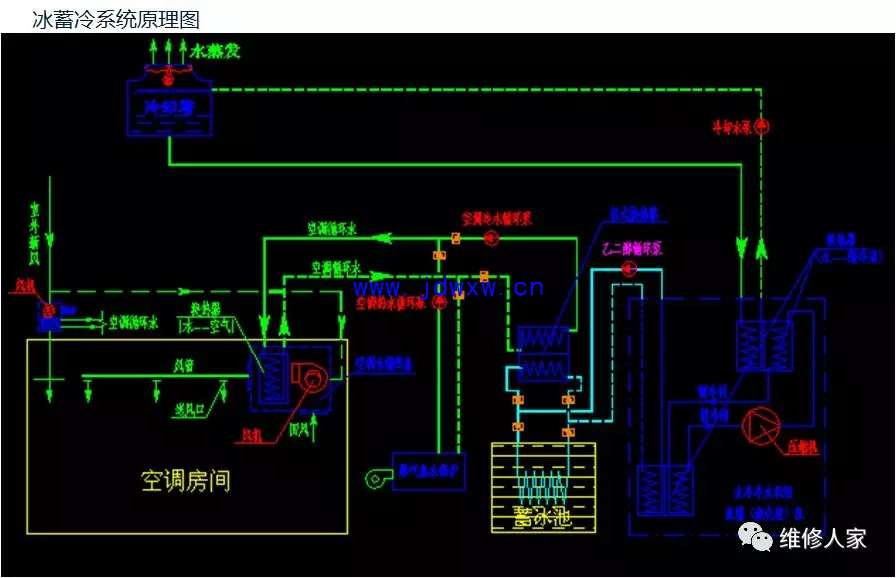

五、冰蓄冷系统
系统特点:
主要利用夜间23:00~凌晨7:00用电低谷时间电价便宜,主机制冷蓄冰,储存冷量,以待白天使用。目的是减少主机装机容量,减少白天高峰高价用电,达到节约电费目的
常规冰蓄冷系统的主机装机容量较正常装机容量减少1/3。特殊场合可减少一半以上(如体育馆)
适用场合:写字楼、商场、体育场馆等夜间11:00后不需供冷的建筑;峰谷电价比至少要大于4以上的地方
缺点:蓄冰需较大空间;初投资高;
系统构成的主要设备:
机房部分(空调主机等主要设备)
冷源:冷水机组;乙二醇循环泵;板式换热器;蓄冰槽;冷冻水循环泵,冷却水泵,冷却塔。
乙二醇水温:蓄冰-6~-1.5 ℃;放冷:3~5 ℃
冷冻水温(7/12 ℃ )。
热源:锅炉,热水泵。锅炉提供热水(60/50℃)。
空调区域(空调末端主要设备)
全空气空调处理机组(包括新风机组),风机盘管

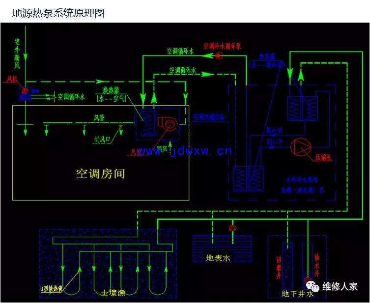

六、地源热泵系统
地源热泵系统近年来作为可再生能源利用名义,在某些有条件实施的工程中采用。
地源热泵系统基本构成同电制冷水冷冷水机组形式。冷却塔功能由地下水、地表水或土壤源换热器代替。因采用了热泵技术,地源热泵机组可为空调末端设备提供冷热水。
供电方式基本同水冷冷水机组模式
系统构成的主要设备:
主机端部分(空调主机等主要设备)
冷热源:冷水机组;空调循环水泵,冷却水循环泵(潜水泵)。
夏季提供冷冻水(7/12℃)
冬季提供热水(45/40℃)
 空调区域(空调末端主要设备)

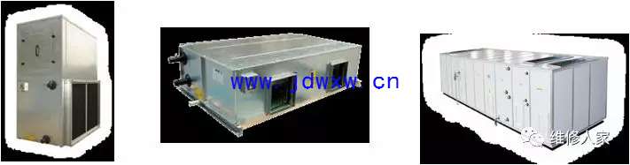

1.全空气系统
1).柜式空调器(风柜),形式分立式、卧式;小型的也可吊装(0.5~100KW/台)
2).特点:空调冷(热)空气均通过风管经风口送出。
3).除新风机组外,还有大量回风回到机组,与新风混合后重新处理送出
4).除吊装外,均要求设机房放置5.优点:单台机组承担空调面积可大可小最大可达几千平米

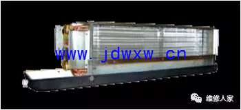

2.风机盘管+新风系统
1).直接安装在空调区域,开关可由用户自己完成。
2).自带控制设备,就地可控制设备的开启、温度调节
3).一般单台机组负担空调区域不大于40m24.风机盘管单台电功率不大于200W,单相供电5.设备水管接管前装有一电动两通阀,阀开闭由风机盘管自带温控器控制6.本身仅负责室内空气循环处理,需要另设新风供应系统

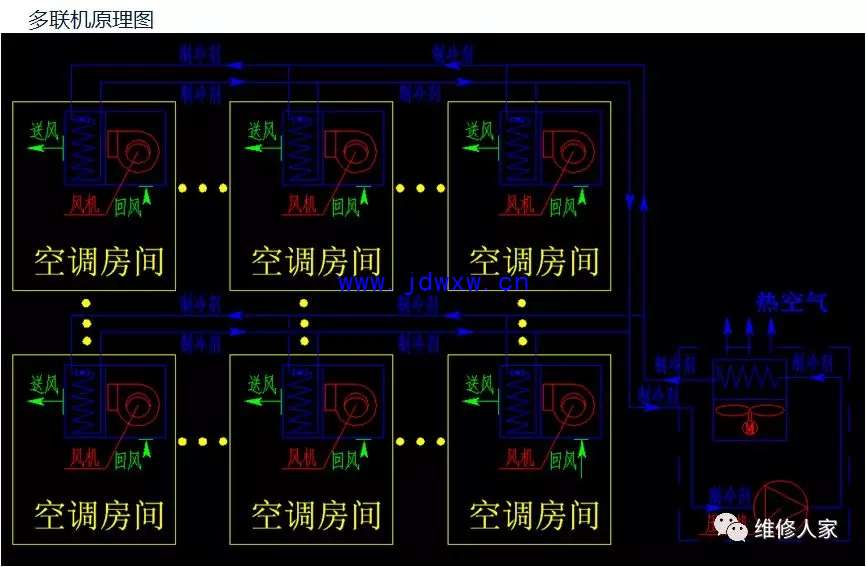

十、多联机系统
多联机系统近年来在中小型商业、写字楼、宾馆客房项目中经常采用。多联机系统基本原理同家用空调形式。通俗讲就是一拖多多联机属风冷形式。因采用了热泵技术,冬夏季皆可使用。主要特点是制冷剂管道直接送入空调房间末端。管道管径小,布置较水管灵活。但管道布置长度、主机(室外机)与末端(室内机)间高差有限制。一台主机所带末端数量有限制供电方式同风冷冷水机组模式,主要用电设备在主机端,末端同风机盘管空调形式多联机末端形式种类多,与水系统末端产品样式有许多近似
