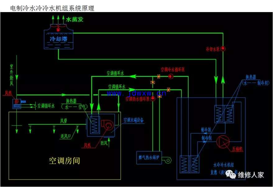

四、水冷冷水机组系统(电制冷)
这种形式是大型、超大型建筑常用形式,以水作冷热源传输介质,具有冷(热)输送距离远的特点,如冬季要求有空调供暖,还需设锅炉房提供热源。

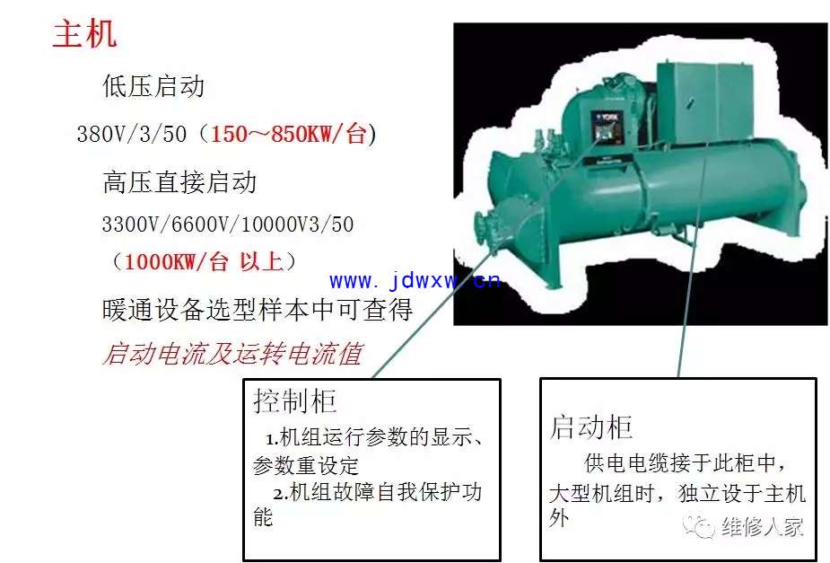

1、水冷冷水机组系统构成的主要设备:
机房部分(空调主机等主要设备)
冷源:冷水机组;冷却水泵,冷冻水泵,冷却塔。
冷水机组提供冷冻水(7/12℃)。
热源:锅炉,热水泵。锅炉提供热水(60/50℃)。
空调区域(空调末端主要设备)
全空气空调处理机组(包括新风机组),风机盘管
水泵:
1.冷却水泵,用电量由水专业提供。控制要求由暖通专业确定
2.空调水循环泵:因冬夏季水量差异,一般分冷水泵和热水泵。因不同时使用的原因,电量总和统计时仅计冷水泵。冰蓄冷系统中还增加有乙二醇循环泵
3.大型系统,有分一次泵、二次泵。一次泵负担机房内管路水循环;二次泵负担机房至空调末端的水循环。
4.上述泵一般均布置在机房内
冷却塔:
冷却塔是空调系统中最终实现将室内热量搬出室外的关键设备,一般放在室外通风良好的地方
工作原理:利用水的蒸发将热带入到大气中。冷却塔用电设备:风机,风机作用就是强制加速水的蒸发
系统特点
1.机房内主机、水泵(包括室外冷却塔)用电量占整个空调系统用电负荷的50~70%,而其余的空调用电却分布在所有空调区域的空调末端设备上
2.机房内设备起停控制、运行监测,一般都设专人值守
3.机房内水管布置众多,管径大,如供电由电缆托盘引进,需注意工种间配合
机房设备开启顺序:
冷却塔风机----冷却水泵----冷冻水泵----主机
多数情况下,上述设备与主机台数一一对应,但在近来,出于节能需要,某些系统形式略有变化(如主机侧变流量控制),不再要求主机与冷冻水泵的一一对应,但冷却泵、冷却塔仍要求一一对应。暖通专业在采用这种系统形式时,会在提电资料时特别说明
关机顺序:
主机----冷冻水泵----冷却水泵----冷却塔风机
如暖通设计者在各设备水路前加装有电动阀,则开机前需先开启相应阀门,关机后需关闭该阀门

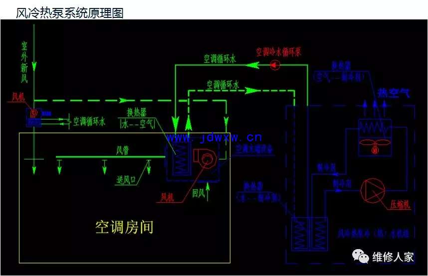

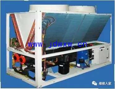

2、风冷热泵系统
这类系统中小型各公共建筑、或小型住宅建筑(如别墅、大户型单元住宅)常用空调形式—特点:
1).因冷却要求,机组必须放置通风良好的地方,通常都直接放在室外,如屋顶等
2).因采用热泵形式,不需另设热源3.主要在长江中下游地区(冬季气温多在0℃以上)4.因单台制冷量限制,一般不适宜用在大型、超大型建筑
3、系统构成的主要设备:
主机端部分(空调主机等主要设备)
 冷热源:冷水机组;空调循环水泵。
夏季提供冷冻水(7/12℃)、冬季提供热水(45/40℃)
空调区域(空调末端主要设备)
