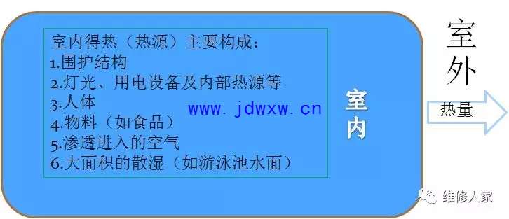

一、空调基本原理
夏季:将室内的热搬出室外
冬季:向室内补充热,主要弥补室内向室外散发的热

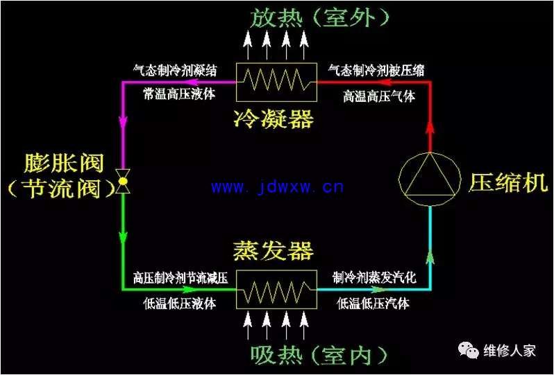

1、空调机(制冷)原理

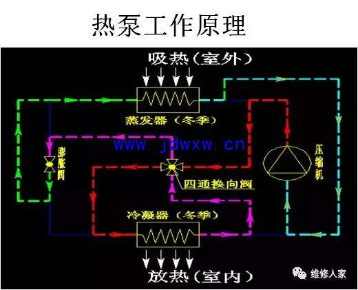

2、空调(供热)原理
热源供热:
1).煤,天然气、油燃烧
2).电设备供热
3).热泵供热(电)

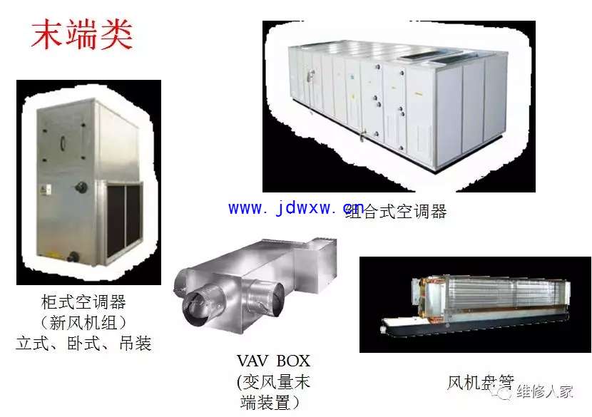

除分体空调外,其余空调形式都可称中央空调系统。由空调主机(常设在机房内或室外,设备用电功率大且集中)、空调末端(常设在空调房间内或靠近空调房间的机房中,用电负荷小且分散)等组成。
