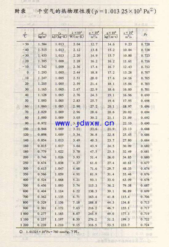

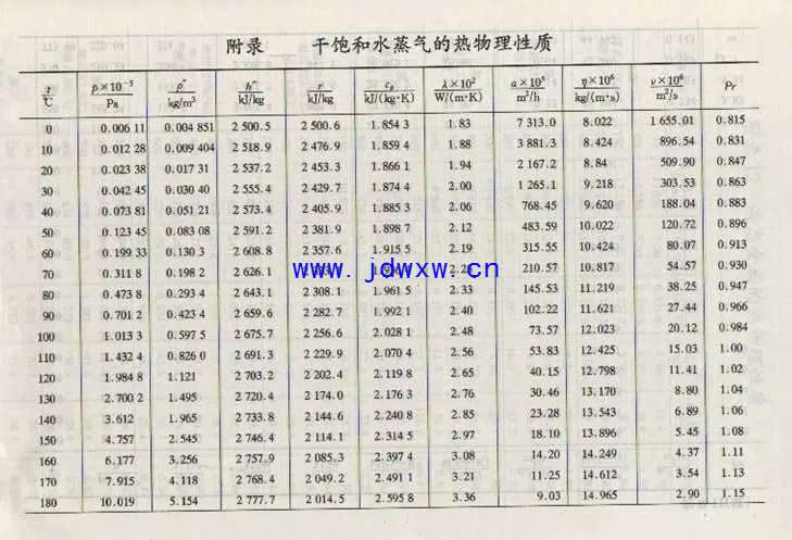

一:空气、烟气、水、水蒸气的物理性质

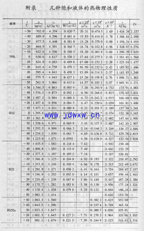

考虑到翅片管换热器的应用特点,管外翅片侧主要与空气或烟气打交道,而管内流动的主要是水和水蒸气,偶尔也有其他流体,如制冷剂等。所以下面给出的热物性表基本上能满足翅片管换热器的计算要求。见下面相关附录:
上表适用于1个大气压( 100000Pa )下的空气,对于在管道中流动的空气,在鼓风机或引风机的作用下,其压力可能在大气压上下波动,但一般波动幅度不超过1个大气压的1%,故上表仍是适用的。

有一热风炉,所产生的热风在200℃时的体积流量为40000m3/h, 试将其换算成质量流量kg/h. 由上面的空气物性表查得在200℃下的空气密度ρ=0.746 kg/m3, 则空气的质量流量为:G = 40000m3/h×0.746 kg/m3 = 29840 kg/h = 8.29 kg / s ..
进一步将上述质量流量换算成0℃下的体积流量,即标准立方米每小时(Nm3/h)。 由上表查得,在0℃下的空气密度为ρ=1.293 kg/m3,则在标准状况下的体积流量为: V = 29840 kg/h÷ 1.293 kg/m3 = 23078 Nm3/h.
请记住,质量流量(kg/ h)或标准体积流量(Nm3/h)在流体的流动和换热过程中是保持不变的,是不随温度而变化的。

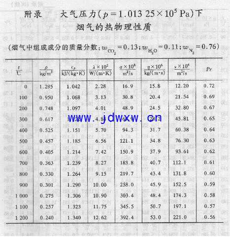

2、在物性表中,有一个与热量计算有关的物理量----比热Cp, KJ / (kg.℃)。
其物理意义从单位的表述中可以得知:1kg 质量的物体,当温度产生1 ℃ 的变化时,该物体含有的热能的变化(KJ).
试问,对于1kg 的 800℃ 的高温烟气,其含有的热能是多少?
由烟气物性表查得,800℃ 下‘’的比热Cp =1.264KJ / (kg.℃) ,则1kg烟气所包含的热能为:800℃×1.264 KJ / (kg.×℃) = 1011.2 KJ / kg 。
假如在经过换热器之后,烟气的温度降至200℃,问这时该1kg烟气所包含的热能是多少?首先,查取200℃时的烟气比热Cp = 1.097KJ / (kg.℃), 则1kg烟气的热能为:200℃×1.097 KJ / (kg.℃)=219.7 KJ / kg 。

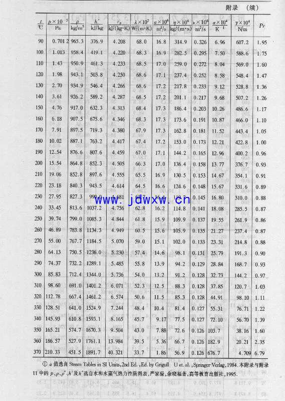

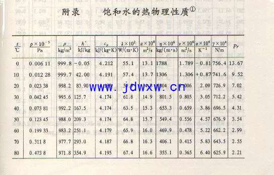

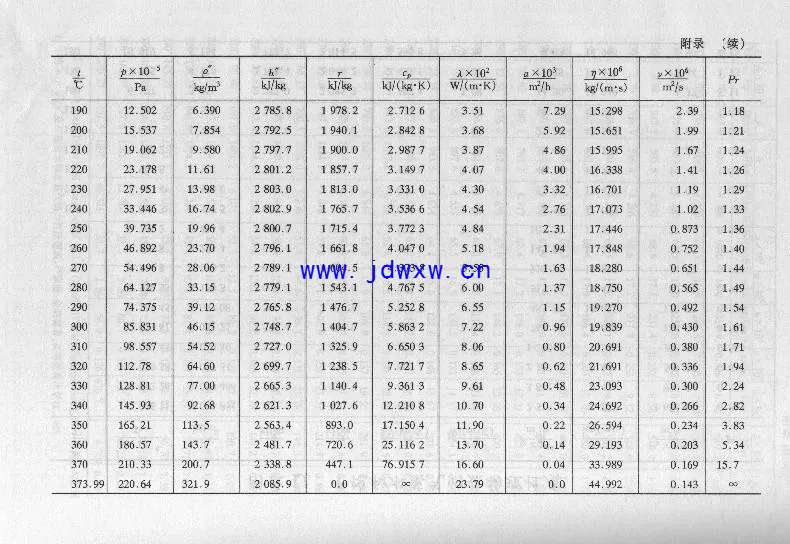

3、在饱和水的热物理性质表中,应当关注的是饱和温度和饱和压力(Pa)的对应关系。
所谓饱和状态,是指在一个只有水和水蒸汽共存的密闭容器中,在这一对应的饱和温度和饱和压力下,液体变成蒸汽的分子数等于蒸汽变成液体的分子数,即处于相对的平衡状态。
试问,一台产生0.6MPa饱和蒸汽的锅炉,其蒸汽的出口温度是多少?
由水蒸汽热物性表查得,0.6MPa对应的蒸汽温度约为158℃。
4、在饱和水和饱和水蒸气的热物性表中,还应当关注的是两个热焓值:饱和水的热焓h’ 和饱和蒸汽的热焓 h。
其单位为 KJ/kg,物理意义是一公斤质量的介质所包含的热能,热能的计算起点是0℃。例如,100℃下水的焓值h‘ ‘  = 419.1KJ/kg, 而100℃下水蒸气的焓值为h‘ ‘ , = 2675.7 KJ/kg, 二者的差值: 2675.7- 419.1= 2256.6 KJ/kg = r 。此处,r 叫汽化潜热,是水蒸气热物性表中的另一个重要物理量。
