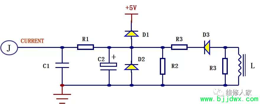

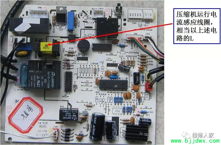

4、压缩机电流检测控制电路
电流检测控制电路主要是检测压缩机工作电流,在压缩机工作中,当电流太大或太小时,为保护压缩机而设置的保护电路L中的感应电流经D3整流后,经C2、R1、C1滤波后加于芯片的(J)脚,如(J)脚电压高 于芯片保护电压时,比如芯片设置的保护电压为3.2V,这时芯片的J脚电压高于3.2V时,芯片判断空调器工作电流过高,表示空调器过载,压缩机停机,延时3分钟后芯片再启动压缩机,使空调恢复正常工作。
