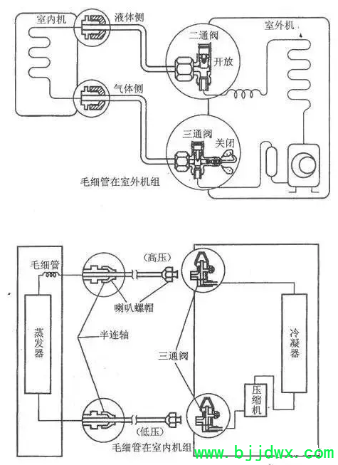

测量制冷系统的压力是维修空调器时必不可少的手段之一。分体式空调器毛细管的位置既有在室外机组的,也有在室内机组的,普遍采用的是毛细管在室外机组的。
空调器液管的压力因毛细管的位置不同而不同。
制冷时,毛细管在室外机组的空调器,其气管和液管的压力均为低压;而毛细管在室内机组的空调器,其气管的压力为低压,液管的压力则为高压。
制热时,毛细管在室外机组的空调器,其气管和液管的压力均为高压;而毛细管在室内机组的空调器,其气管的压力为高压,液管的压力则为低压。
当空调器在制冷状态下时,分别测量图所示空调器的高、低压压力,根据测量出的高、低压压力,可以很容易地判断出故障原因:
(1)高、低压压力均高时,则是系统制冷剂过量,或系统内混入空气;
(2)高、低压压力均低时,则是系统制冷剂不足;
(3)高压压力高而低压压力低时,故障原因是毛细管半堵塞;
(4)高压压力低而低压压力高时,则是压缩机效率降低。
