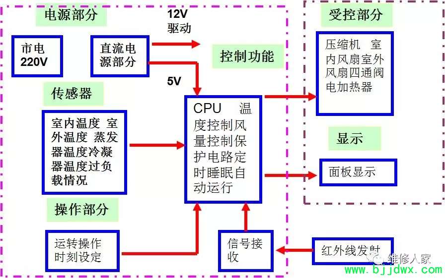

1、电气系统组成
空调器中有大量的电气元件和复杂的电路,它们为制冷系统、通风系统提供动力,空调器的电气控制系统由电源、状态监控传感器、电脑芯片(CPU)、控制驱动电路及保证控制执行的压缩机、电机、开关、加热器等部分组成。
在空调维修中,通常将整机电路分为:强电及弱电。凡以220V交流市电做电源都可以归为强电,以5-12V直流电做电源,称为弱电。
2、电脑控制系统结构图

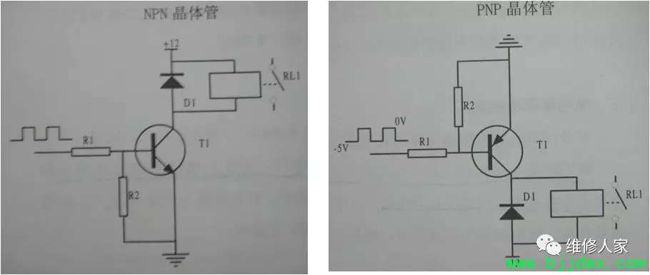

1)、晶体管驱动(当晶体管用来驱动时必须将发射极接地,具体电路如下)
注:NPN晶体管驱动时,当输入高电平时晶体管T1饱和导通,继电器线圈通电,触点吸合;低电频时,晶体管T1截止,继电器线圈无电流通过,触点不吸合。PNP晶体管正好和它相反

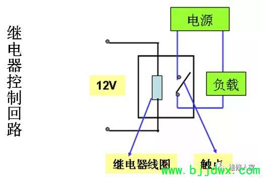

2、继电器的基本知识介绍
继电器是一种电子控制器件,它具有控制系统(又称输入回路)和被控制系统(又称输出回路),通常应用于自动控制电路中,它实际上是用较小的电流去控制较大电流的一种“自动开关”
在空调电路中,当继电器线圈输入12V直流电后,继电器吸合,强电的两个管脚接通,交流电220V输出。具体控制回路如下:

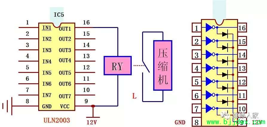

3、 ULN2003芯片的输出特性、2003芯片的检测方法介绍
1)、ULN2003芯片的输出特性及检测方法介绍
2003芯片的输入、输出特性相当于一个反向器,当2003芯片输入端为高电平(+5V)时,对应的输出口输出低电平(0V),继电器线圈有电流通过,此时继电器触点吸合,当2003芯片输出低电平(0V)时,对应的输出口输出高电平(+12V)继电器线圈无电流通过,触点不吸合。一般驱动电路常见故障有反向驱动模块损坏,检修时可通过测量输入与输出端管脚电位高低进行判断,正常时反向集成模块输入与输出电位正好相反,即当输入端输入高电平时输出端必须是低电平,否则反向驱动模块损坏.下面就以E款控制板室外风机驱动为例说明检测方法.
