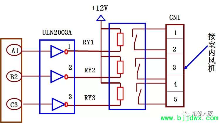

七、柜机风速控制原理介绍
由于柜机风扇电机是采用中心抽头线圈的铁壳电机,所以我们控制室内风机的转速只要控制每个继电器的吸合及通断来控制风机的中、高、低风速及开停,单片机输出高电平时,室内风机开启,若单片机的A1、B2、C3脚为中速、高速、抵速风信号输出端,那么当A1输出高电平时,继电器RY1吸合,电机中速抽头线圈得电风机执行高速风运行。其他高速、低速的控制原理也同理。
