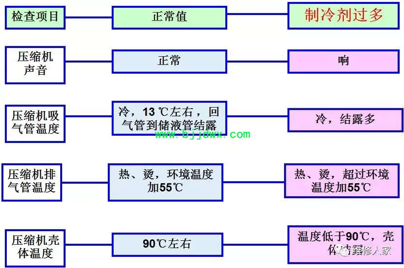

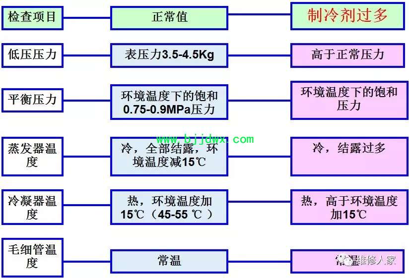

11、制冷剂过多时各部件压力温度对应值
制冷剂过多时各部件压力温度对应值

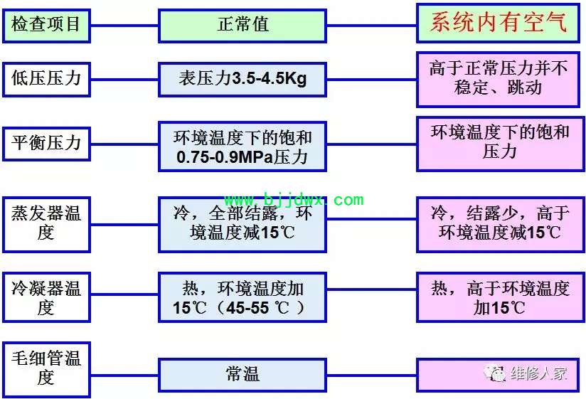

12、系统内有空气时各部件压力温度对应值
系统内有空气时各部件压力温度对应值

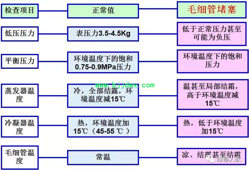

13、毛细管堵塞时各部件压力温度对应值
毛细管堵塞时各部件压力温度对应值
