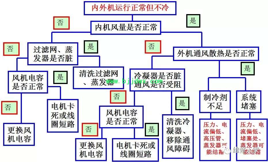

摘要: 造成空调不制冷、制冷效果不好的原因很多,表现的故障现象也不尽相同,在分析时首先要区分是制冷系统故障还是电气系统故障。一般来说,如果内风机、外风机、压缩机运行正常,但不制冷,故障一般出在制冷系统部分,再 ...

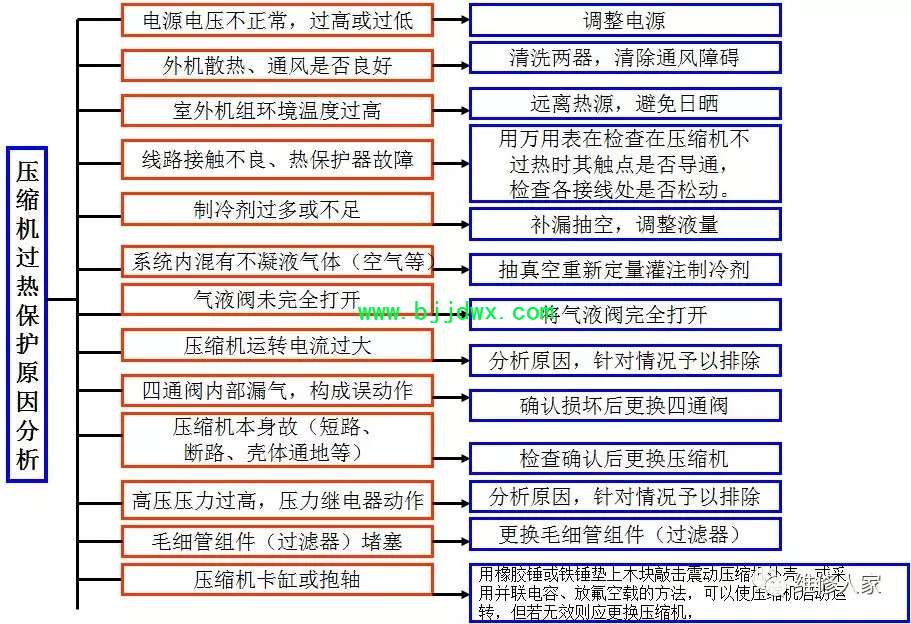

三、压缩机不工作(过热保护)

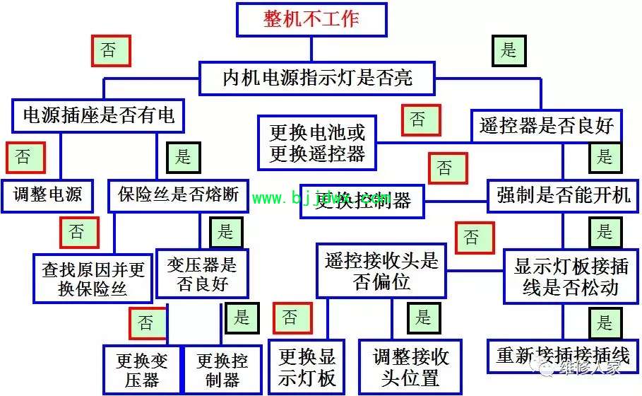

四、整机不工作
五、内外机都工作但不冷

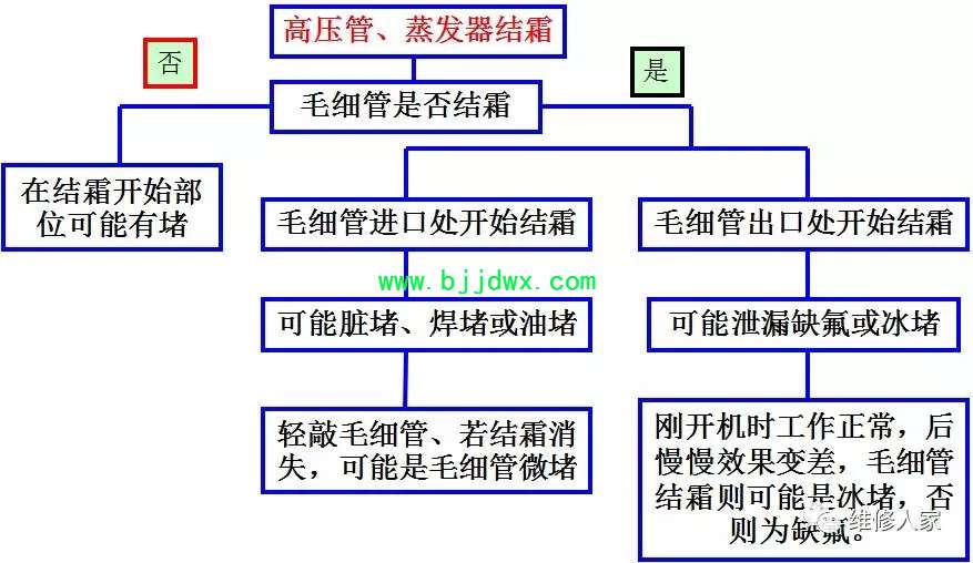

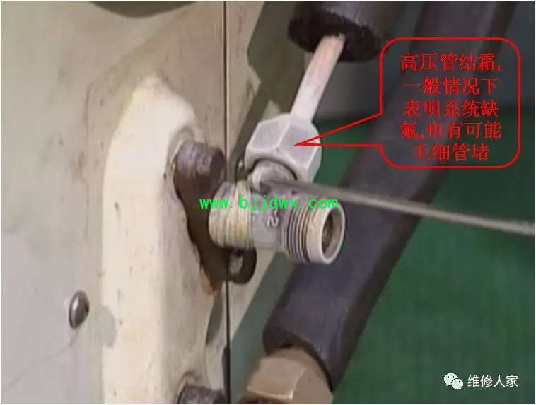

六、高压管、蒸发器结霜
