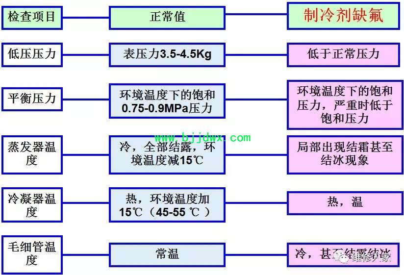

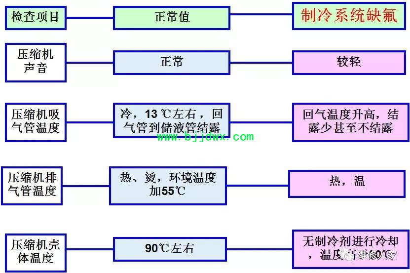

7、制冷缺氟时各部件压力温度对应值
制冷缺氟时各部件压力温度对应值

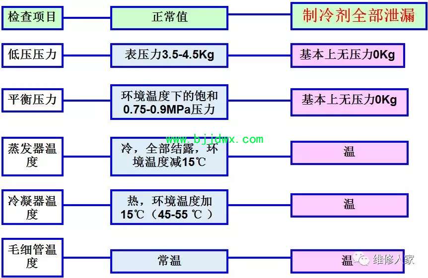

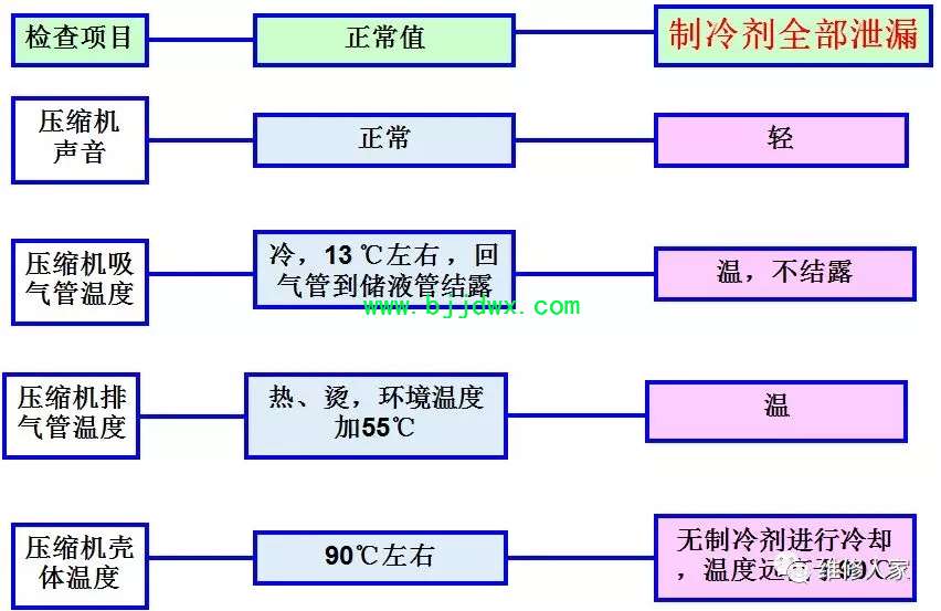

8、制冷剂全部泄漏时各部件压力温度对应值
制冷剂全部泄漏时各部件压力温度对应值

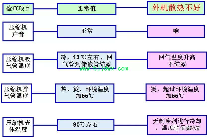

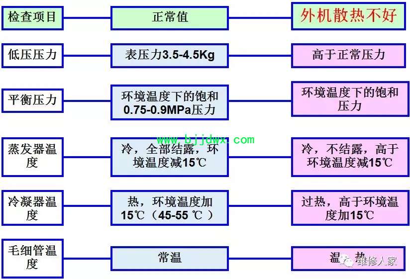

9、外机散热不好时各部件压力温度对应值
外机散热不好时各部件压力温度对应值

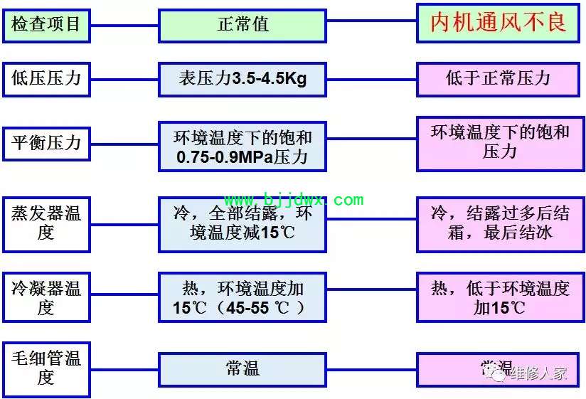

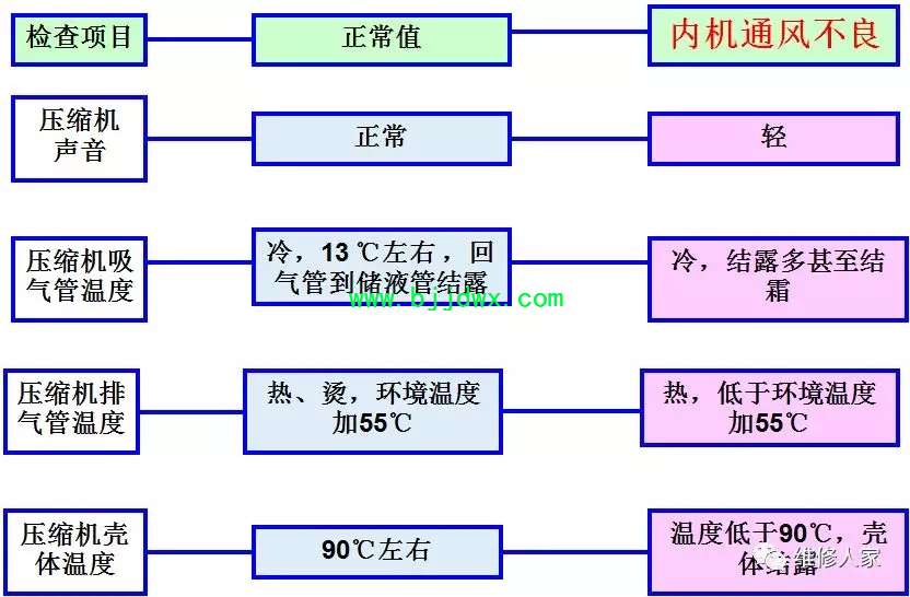

10、内机通风不良时各部件压力温度对应值
内机通风不良时各部件压力温度对应值
