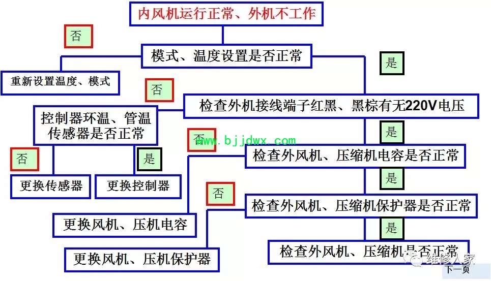

一、内风机运行正常、外机不工作

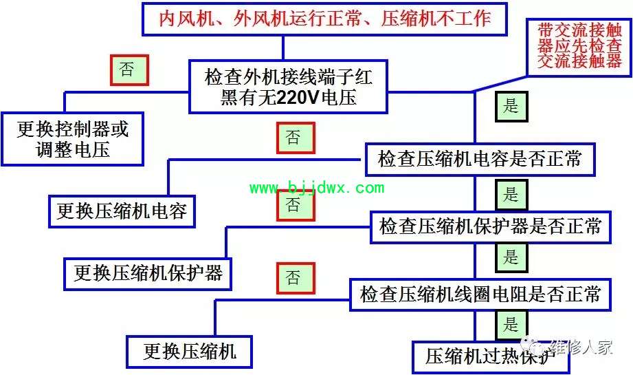

二、内风机工作、外风机工作,压缩机不工作
