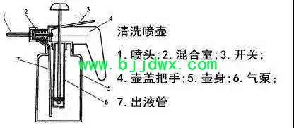

14、清洗喷壶
使用清洗喷壶时应注意:
①推压气泵次数不要太多,以6~8次为宜,以免壶内压力过高,以至损坏气泵
②操作时要戴好眼镜,穿好雨鞋、工作服,戴上口罩、塑料手套等。若不慎沾上清洗液要及时用清水清洗
③工作时应处于上风位置
④清洗喷壶用后需用清水冲洗干净
⑤被清洗表面喷上清洗液的时间不宜过长,否则会腐蚀金属表面,影响使用寿命

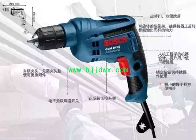

15、冲击钻
旋转用电钻:
适用材料:木材、石板、铁板、灰浆和气泡混凝土等
旋转转速400~600r/min最为合适
振动用电钻:
砖、瓦、石板、灰浆和气泡混凝土等
旋转转速400~500 r/min ,振动数10 000~14 000次/min左右的最为合适

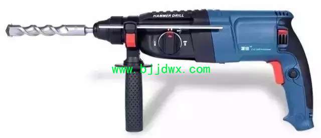

锤击用电钻:
钢筋混凝土等
旋转转速300~400r/min,振动次数2500~3500次/min左右的最为合适
