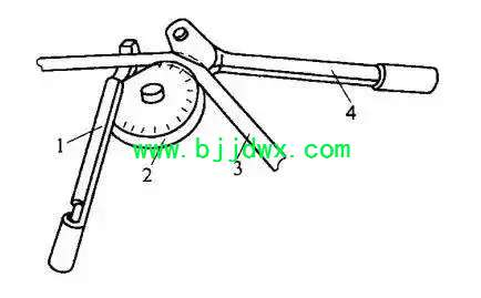

●弯管时把退过火的铜管放入固定轮导槽内,用固定杆拨住铜管,然后用活动杆的导槽套住铜管
●两手分别握住固定杆和活动杆手柄,使活动杆顺时针方向平稳转动,铜管便在导槽内被弯曲成需要的形状,弯曲的角度应与固定轮显示刻度相对应
●弯管时要注意用力均匀。避免出现凹瘪和裂纹。为保证弯管质量,也可将铜管内充满细沙,铜管两头夹死
●对于管子直径小于8mm的铜管。也可用弹簧弯管器进行弯曲。使用弹簧弯管器可把铜管弯成任何形状弯管时,用大拇指按住铜管部分,弯曲半径尽可能大,避免因半径过小而压扁变形,甚至破裂而报废。

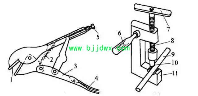

5、封口钳
封口钳主要用于电冰箱空调器封闭修理管口时使用。
外形结构如图所示,其中左图所示的是封夹币φ4mm左右的铜管的封口钳,直径较大或压力较高时,多使用图右所示的封口钳。
●封口钳在使用前要根据管壁的厚度调整钳柄尾部的螺钉,使钳口的间隙小于铜管壁厚的2倍,过大时封闭不严,过小时易将铜管夹断
●调整适宜后将铜管夹于钳口的头部,合掌用力紧握封口钳的两个手柄,钳口便把铜管夹扁而铜管的内孔也随即被侧壁挤死,起到封闭的作用
●铜管封口后,拨开钳口的开启手柄,钳口在开启弹簧的作用下,自动打开
●在有压力的管道,例如冰箱、空调等制冷系统充灌制冷剂后,进行封口时在管道上钳上两次。先在距离割断位置20~30 mm处钳上一道,松开钳子,再在距离割断位置50~60mm处钳上,这时封口钳不要松开,把管道割断,钳扁,试漏后焊死,最后才松开,取下封口钳。如有泄漏是绝不能进行焊接的

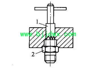

6、接头修整器
接头修整器是一把特殊的刮刀,一般用于钢管接头的修复,其结构如图所示。
对管接头进行修复时,将修整器套人管接头螺母内,压在螺母接头的斜面上,然后转动修整器,直到磨损的斜面修整平为止。
当然,对磨损严重和修复有困难的管接头,则应换用新件。

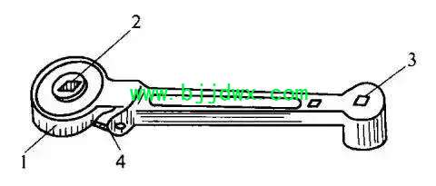

7、方榫扳手
方榫扳手又称棘轮扳手,是专门用于快速旋动制冷装置各类阀门杆的工具,结构如图。
方榫扳手的一端是活动的方榫孔,其外圆为棘轮,旁边有一个撑牙由弹簧支撑,使扳孔只能单向旋动。
使用时,只需将方榫孔套入阀杆端部的方榫杆内,将方榫扳手一顺一反地连续摆动,就能将阀杆旋动而开足阀门。
若要关闭阀门,需将扳手拔出,翻一面再套上阀杆作一顺一反地摆动。旋转时,可听到扳手有“格啦格啦”的声响。扳手的另一端有一大一小的固定方榫孔,可用来调节膨胀阀的阀杆。
