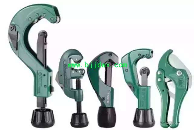

1、割管器
割管器是专门用于切断铜管、铝管等金属管的工具。

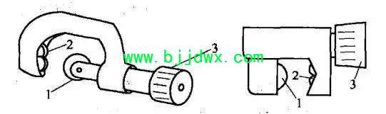

割管器的割管直径一般为3~35mm其结构如图所示,由割刀1、支撑滚轮2和调整旋钮3组成,通过旋动调整旋钮,可以调整割刀和支撑滚轮间的距离,以适应不同管径的管子。
割管器的使用方法:
●将管子放置在滚轮与割刀之间,管子的侧壁要贴紧两个滚轮的中间位置,调整旋钮使割刀的刀口与管子垂直夹紧,然后旋动调整旋钮,使割刀的刀刃切入管壁。
●随即均匀地将割管器环绕管子旋转,环绕一圈后再旋动调整旋钮,使割刀进一步切入管壁,每次进刀量不宜过多,只需拧进调整旋钮的1/4圈即可。
●然后继续转动割管器,此后边紧边转,直至将管子切断。
●切断后的管口要整齐光滑,无毛刺和缩口现象。有些割管器带有去毛刺的修整刀,以便在铜管割断后对管口进行修整。修整时注意不要让金属屑掉进管内。

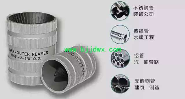

2、倒角器
由割管器割断的管口,往往存在管口端部收缩、有毛刺等缺陷,一般虽然用锉刀可以修正,但效率低,锉刀造成的金属屑不易去除。
把倒角器一端的刮刀尖伸进管日的端部,左右旋转数次,再把另一端刮刀尖伸进管口的端部,同样左右旋转数次,就能把毛刺去掉,修整好收缩的地方。
使用倒角器时应注意:
●①管口尽量朝下,以避免金属屑进人管道
●②如有金属屑进入管道内,需将其清除干净
●③不要用硬物敲击倒角器
●④使用后除去倒角器上的金属屑,并在刀刃处加上防锈油

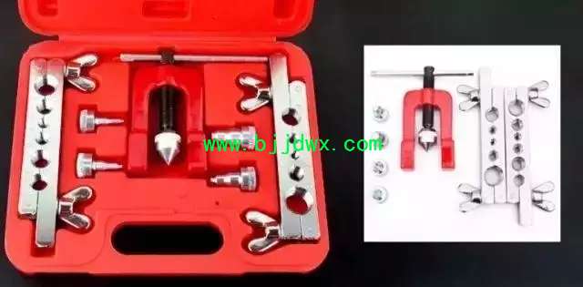

3、扩胀管器

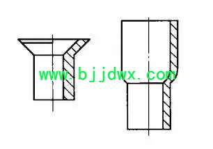

扩胀管器是用来制作铜管的喇叭口和杯形口(又称圆柱形口)的专用工具。
喇叭口的管口形状用于螺纹接头或不适于对插接口时的连接,目的是保证对接口部位的密封性和强度;杯形口是用于两根相同管径铜管连接时,一根管子插入另一根管子的管径内使用。喇叭口与杯形口的形状如图。
■扩管器

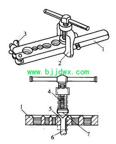

下图所示为既能扩喇叭口,又能扩杯形口的扩管器;主要由夹具、弓形架和扩胀头组成。
夹具分成对称的两半,一端使用销子连接,另一端使用紧固螺母和螺栓紧固。两半对合后形成的圆孔按不同的管径制成螺纹状,目的是便于更紧地夹紧铜管。孔的上口制成60°的倒角,以利于扩出适宜的喇叭口。
扩管器的使用方法:
●扩管时首先将铜管扩口端退火并用锉刀锉修平整,然后把铜管放置在相应管径的夹具中,拧紧夹具上的紧固螺母,将铜管牢牢夹住
●扩喇叭口时管口必须高于夹具的表面,其高度略大于夹孔倒角的斜边长度,然后将锥头旋紧在弓形架的顶压螺杆上,把弓形架固定在夹具上,使锥头与铜管的中心在同一直线上,然后顺时针转动顶压螺杆上的手柄,使锥头顶住管口,均匀缓慢地旋紧螺杆,把锥头向下旋转3/4圈,再倒转1/4圈
●如此反复进行,逐步把管口扩成喇叭口,旋紧螺杆时应注意不要过分用力,以免胀裂铜管侧壁,扩喇叭口时.可在锥头上抹少许冷冻油,便于扩口润滑
●最后扩成的喇叭口要圆整、光滑、没有裂纹
■杯形口胀管器

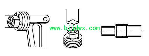

杯形口专用胀管器:它由手动杠杆和胀头两部分组成
(左)手动杠杆 (右)胀头
●胀杯形口时根据铜管管径选定所需的胀头,将其旋到杠杆上
●将杠杆松开,把扩口端已经过退火处理的铜管套至装好的胀头上
●收紧杠杆,胀头自动张开,铜管形成杯形口
●杯形口胀好后,松开杠杆,取下铜管,观察杯口是否符合要求

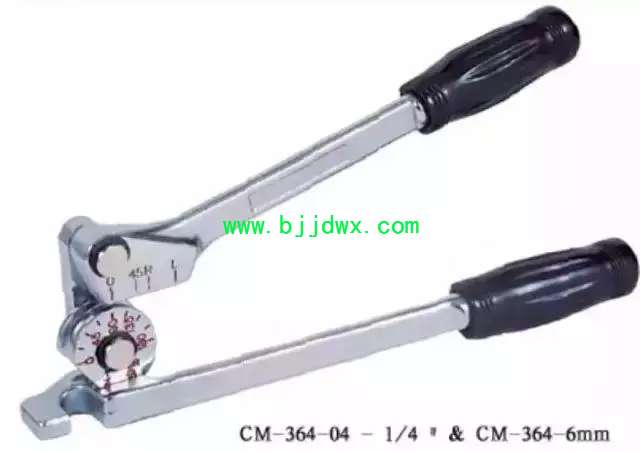

4、弯管器
弯管器是用来弯制直径小于20mm的铜管的专用工具。结构如图,弯曲半径应不小于管径的5倍。
弯管器根据导轮及导槽的大小可对不同管径铜管进行加工,弯管器与铜管相对应也有米制和英制之分。
