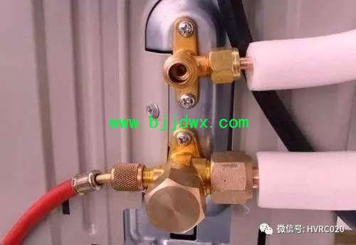

为什么定频空调可以不用抽真空,变频空调必须抽真空呢? 其实,不论是定频空调或者变频空调,我们都建议都要抽真空。
首先来了解下空调排空气的两种做法:第一种就是抽真空,第二种就是外气排空法。
◆  抽真空方法:是空调在安装之后,排出空调铜管管路和内外机系统里面的空气的一种方法,需要借助真空泵设备排除里面的空气。
◆ 外气排空法:就是在空调安装完毕后,利用空调外机本身携带的制冷剂,把铜管管路和内机里面的空气顶出来,以达到排出空气的目的。
假如系统不抽真空有空气会有什么危害?
1、润滑油与水分作用会生成酸,对铜管具有腐蚀作用,进而影响空调的使用寿命。
2、铜被腐蚀后,铜离子游离在制冷剂中,经过压缩机时会被铁置换出来,造成“铜镀”现象,损坏压缩机。
3、制冷剂中混入水分会造成膨胀阀阀口或毛细管内结冰,出现“冰堵”,致使空调故障。
4、会使系统冷凝压力,压缩机排气温度升高,耗电量增加。
变频空调为什么调必须抽真空呢?
变频空调一般用的是R410a制冷剂或R32制冷剂。R32绝对不能和空气混合,一定要抽真空,以免发生爆炸事故,我们制冷百科微信公众号也多次强调!而R410a变频空调要抽真空,主要有以下2点原因:
1、R410a是近共沸制冷剂,是两种制冷剂(R32与R125(50% : 50%wt))按照1:1混合而成的,处于气态时比例就会改变。原因很简单,因为两种的沸点不同,一种已经气化,另一种还没有。所以不能使用外气排空法,因为外气排空法将改变冷媒比例。
2、R410a压缩机使用醚油润滑。醚油对水汽有较强的吸收,而后变为酸性物质,制冷系统中存在酸性物质,其结果是可想而知的。而r22系统使用的矿物油润滑剂,对水分是不溶的,更不会产生别的物质。
出于以上原因,R410系统必须抽真空安装。而R22系统根本不存在上述问题,但从空调性能角度出发,安装时应抽真空,因为排空气方法毕竟排不净系统里的空气,它属于一种粗放式的操作。
