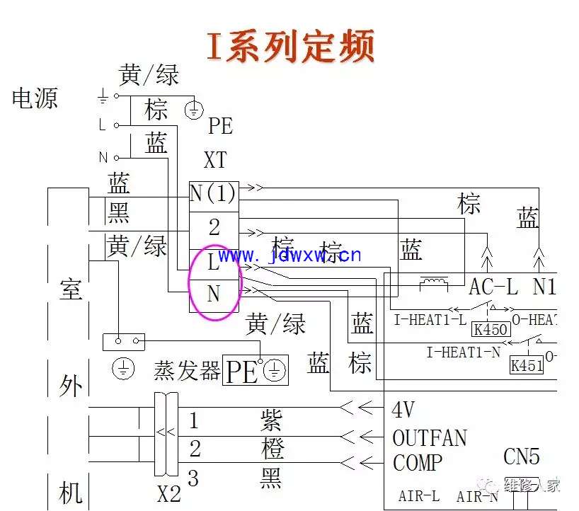

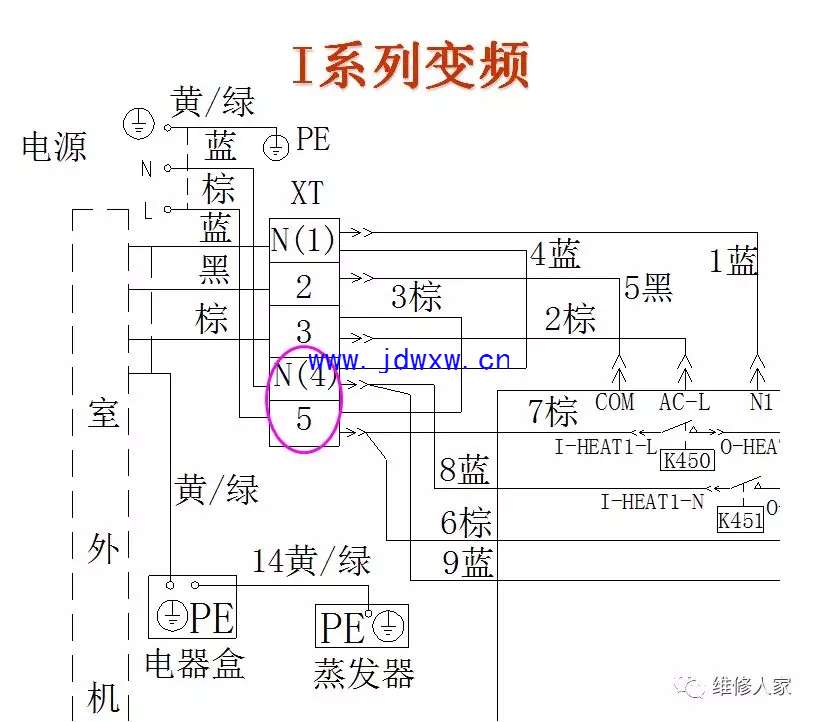

格力部分空调室内外电气连接培训教材
2018-7-22 19:40| 发布者: 南召修电视| 查看: 1032| 评论: 0
摘要: 本教材用于指导家用售后接线,避免接错线引发的通讯故障、烧板、电气安全等诸多问题。本教材适用于变频分体机、定频分体机、柜机和天井机的室内外电气连接。一、35及以下定频分体机(室内机供电)1、主流定频冷暖机 ...

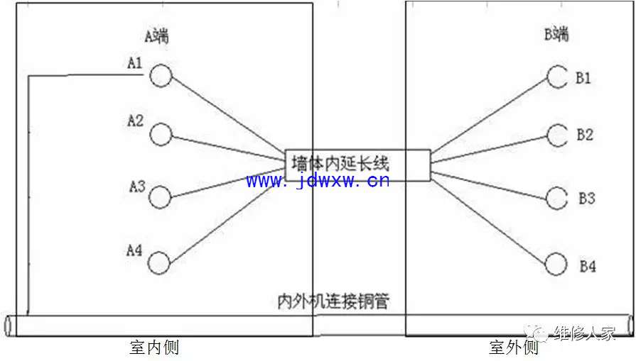

九、加长线预防接错测试方法
一人将A端的A1与 铜管短路,另一人在B端用万用表蜂鸣档测B1是否与铜管短路,若短路,则连线正确,若开路,则连线错误。使用相同的方法可以测试其它各线连接是否正确。(只有一人也可以操作:将需要接的线头接触在铜管上,到外机用万用表测试那条线导通,找出后将外机一头接好再接内机一头,依此类推这样就可以一人操作,有效预防接错情况)。
