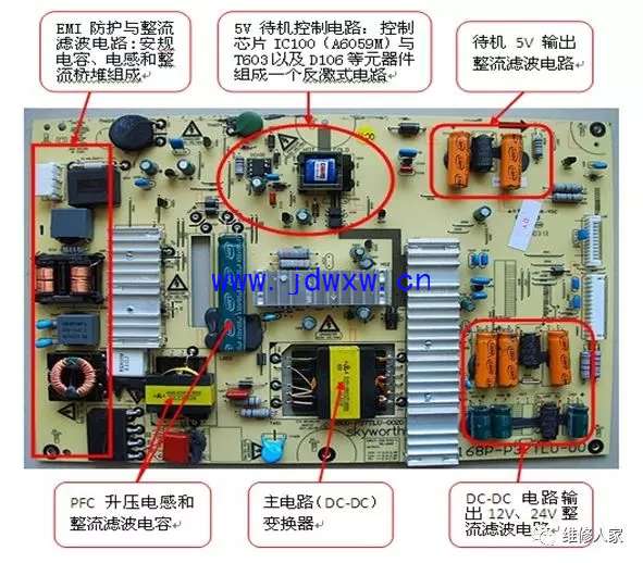

四、电源组件主要器件了解
1、市电输入电路与整流滤波电路:由电感、电容组成的低通滤波器组成。
2、PFC(功率因数校正)校正电路,由FUJI控制芯片FA5591组成。
3、控制电路:这部分电路由两部分组成。
A:副电源(+5待机开关稳压电路);由Sanken公司的STR-A6059M组成。此电路为反激式电路,STR-A6059M 集成了开关管MOSFET管,为集成块。
B: +24V、12V主开关稳压电路。由FUJI芯片FA5641控制开关管,与它控制的开关管组成了反激式电路。
4、各控制电路输出整流稳压电路。输出整流电路由二极管组成的半波整流电路。

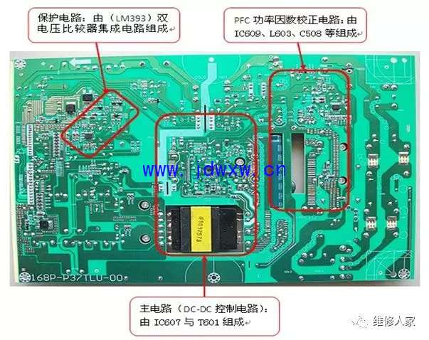

5、还有保护电路和反馈电路

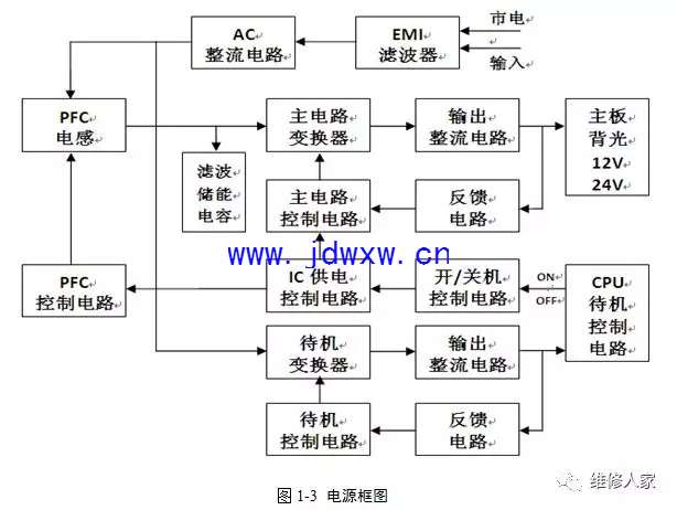

五、电源组件信号流程框图
液晶电源都有严格的时序控制:接通电源,副电源产生待机5V电压至主板,主板CPU开始工作,当整机处于待机状态,主板CPU接收到开机指令(按遥控器或本机按键上的开机键),CPU发出开机指令至电源板ON/OFF脚,促使供电控制电路工作,给主DC-DC电路和PFC电路供电,然后产生主板和背光(恒流)板所需要的12V和24V电压。信号流程图见图1-10。

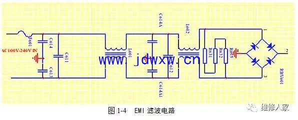

1EMI防护与滤波电路
交流输入与EMI滤波电路。基本工作过程为,市电经由V601、CX6001、L600、CY601、CY602、CX6002、L601、BD1等组成的整流滤波电路后转变成脉动直流.
CX6001、L600、CY601、CY602、CX6002、L601等组成的整流滤波电路主要是防止外界的杂讯信号对电源的干扰以及电源的开关杂讯对电网产生的干扰。此部分电路的作用就是我们熟称为的EMI抑制电路。

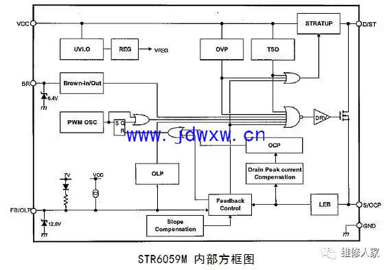

2、待机电路
此待机芯片为Sanken公司的STR-A6059M,它是一个集成块,里面集成了控制芯片与开关管。它的外形如图所示:
待机电路由待机控制芯片IC100(A6059M)与T603以及D106等元器件组成一个反激式电路。此电路输出一个稳定的5V电压。它能够带动一个0.5A的负载。
交流输入的电压经过桥堆整流后再经D402隔离,经C508/C509储能,经变压器T603到IC100里面的开关管,从而形成一个开关回路。与输出整流电路构成一个反激式电源电路。此反激式电路输出一个稳定的5V电压,此5V电压主要给LED主机上的待机CPU供电。使整机处于待命状态中。在该电源中,IC100为一集成有开关管的脉宽调制稳压模块.
此待机芯片为Sanken公司的芯片,里面集成了控制电路与开关管。此芯片最大功率可做到14W左右。内部方框图如下图。
引脚功能:
l Pin1脚OCP脚,即芯片的功率检测脚。此脚大于1V的电压时,芯片保护动作启动。
l Pin2脚为芯片的启动脚。
l Pin3脚为芯片的接地脚。
l Pin4脚为反馈脚,将输出的电流情况通过此脚反馈给芯片,从而去控制开关管的导通时间,来达到输出电流变化时达到输出电压恒定的作用,即不管输出负载怎么变化,输出电压始终会保持一个恒定的电压范围,从而达到稳压作用。在图纸中通过光电耦合器传递给反馈脚。如图纸中的U3。
l Pin5脚为Vcc脚,此脚为芯片的能源供应脚。
l Pin6脚为空脚
l Pin7脚与Pin8脚为芯片的高压输入脚。
3、主电源(PFCDC-DC)电路
主电路由PFC电路(IC609与L603等组成PFC)与反激电路(IC607与T601组成)两部份构成. 由PFC电路(是一个升压电路)输出后的稳压的380V-400V的直流电压送至(IC607与T601组成的)反激式开关稳压电源,经变压器T601后输出稳定的 +24V/2.5A和+12V/2.5A两组电压。

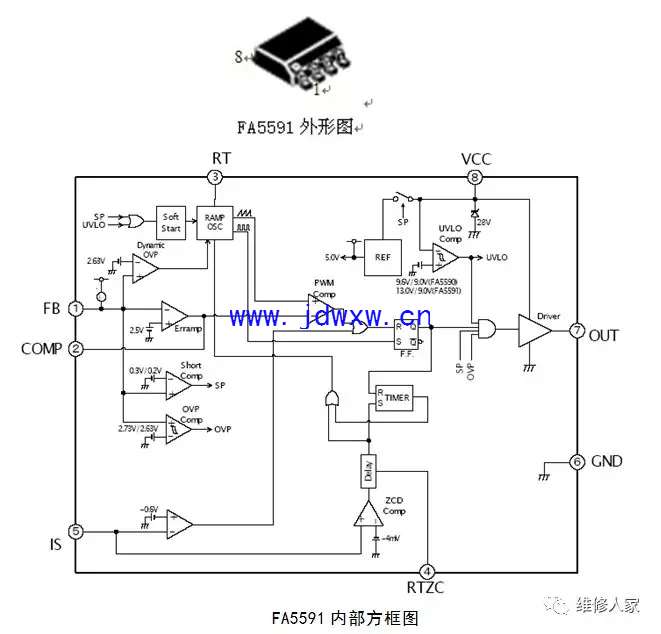

3.1、PFC电路
此有源PFC的控制芯片为FUJI公司的FA5591,它是电流临界模式的PFC控制芯片,采用临界电流控制模式,外形如图:
FA5591内部方框图
  FA5591引脚功能及特点:
l  Pin1脚为芯片的FB 反馈电压输入。
l  Pin2脚为芯片的补偿电路,误差放大器的输出脚。
l  Pin3脚为设置最大的导通时间。
l  Pin4脚为设置延迟时间,通过设置阻值改变自零交叉时间起的导通延迟时间。
l  Pin5脚为电流感应输入。
l  Pin6脚为接地
l  Pin7 输出
l  Pin8为Vcc端子,为芯片提供电源。
